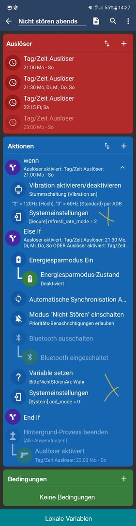

Wie es der Titel besagt, will ich beim Öffnen einer bestimmten App die Funktion den Bildschirm "Zum Aktivieren hochheben" in den Einstellungen bei Bewegungen und Gesten automatisch ein oder ausschalten lassen.
Ist dies mit MacroDroid im Hintergrund möglich ohne mit der UI-Interaktion im Vordergrund zu steuern?

@Gerimo ja, das sollte funktionieren
Du müsstest die Systemvariable suchen, die diese Funktion steuert und dann kannst du das Makro schreiben.
Habe leider kein Moto (ich denke dass dies dein Hersteller ist), um dies zu testen.
Hier mal als Bsp. mit anderen Systemvariablen:

@orgshooter
Vielen lieben Dank! Diese Vorgehensweise hat mich zum Gewünschten Ziel gebracht.👍🏻
Ich habe ein Samsung Galaxy S23 und habe in der Systemvariablen von MacroDroid "lift_to_wake" also zum Aktivieren hochheben gefunden.
Jetzt kann ich meine App öffnen und die Umstellung mittels der Systemvariablen funktioniert tadellos.
Die Auswahl der einzelnen Systemvariablen sind sehr umfangreich, nur etwas schwierig alle Funktionen zu verstehen.
