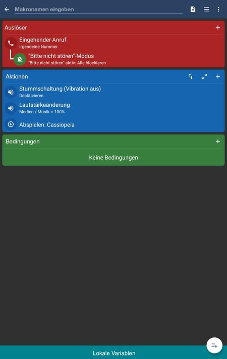

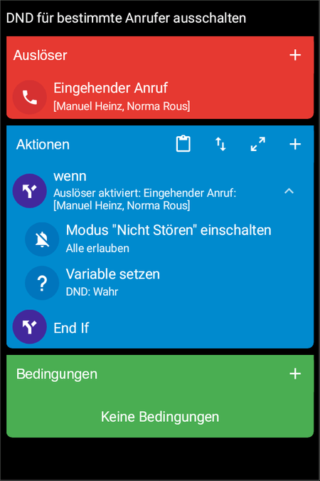

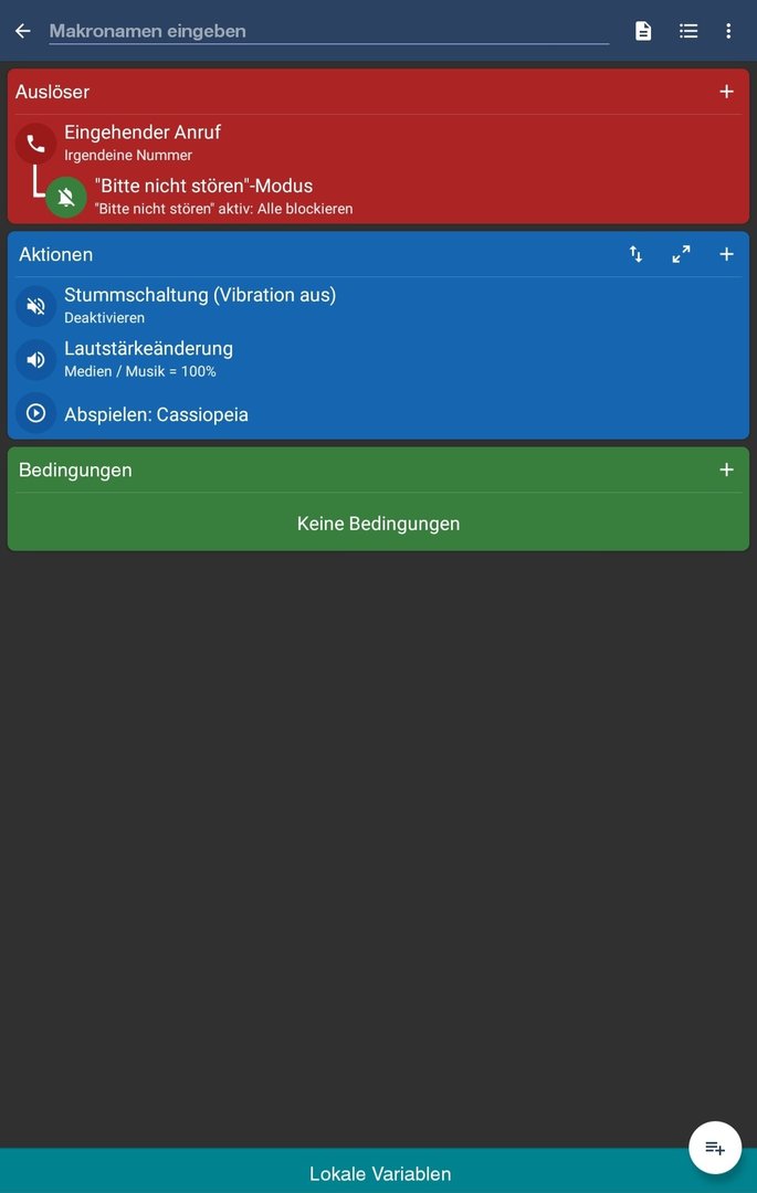

Moin zusammen,
mit nachfolgendem Macro schaffe ich es, den DND-Modus (DND = do not disturb, bitte nicht stören) bei bestimmten eingehenden Anrufen zu deaktivieren. Leider klingelt das Telefon dann trotzdem nicht bei dem Anruf, der das Macro aktiviert hat.
Was muss ich machen, damit der Anruf klingelt?
@knuckles du spielst einen Medienton ab!
Evtl. musst du vorab noch die Medienlautstärke erhöhen.
Anders ist es m. W. nicht zu lösen.
@orgshooter
Irgendwie ist es verkorkst - auch damit funktioniert es nicht. Lasse ich es beim P7P über für Systemeinstellungen laufen (markierte Kontakte dürfen unterbrechen), dann funktioniert es. Ich hätte diese Funktion gerne in MD nur für einzelne, ausgewählte Kontakte nachgebildet.

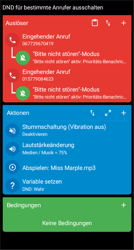

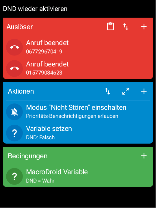

Problem gelöst:
Es lag am Status des "Bitte nicht stören". Wenn ich den manuell setze, dann ist der Status (bei mir) "Prioritäts-Benachrichtigungen erlauben". Im Anhang für beiden Makros zum deaktivieren und reaktivieren des DND.
Zweites Problem:
Ursprünglich habe ich mit "Eingehender Anruf: Kontakte auswählen" zwei Kontakte angegeben. Da scheint MD eine UND-Bedingung draus gemacht zu haben ... was technisch ja nicht möglich ist. Wenn ich mehrere Auslöser definierte, funktioniert auch das.
Grundsätzlich aktiviere ich DND aber zeitgesteuert (separates Makro) ... auch damit funktioniert es jetzt.
