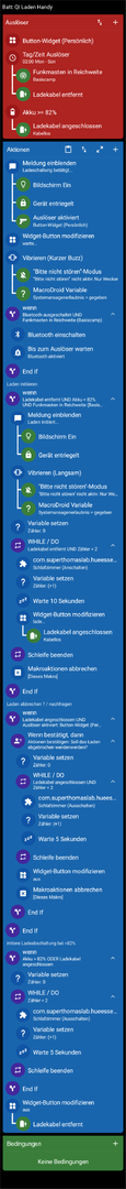

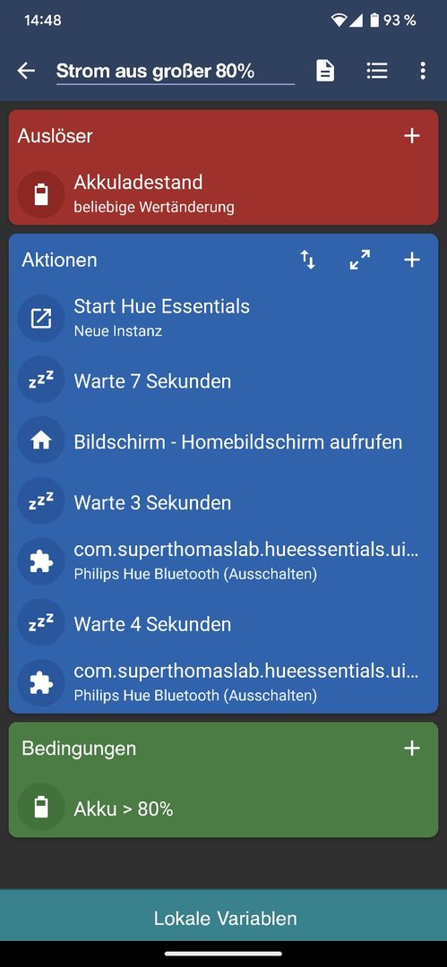

Hallo zusammen, ich suche ein wenig Inspiration, wie man am geschicktesten das Handy Laden Automatisiert.
Voraussetzung sind ein QI Charger gesteuert über einen Philips Hue Smart Plug per Bluetooth über die Hue Essentiels App mit dem Macrodroid Verbunden.

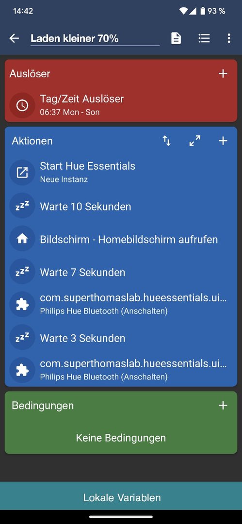

So was mir grob Vorschwebt und wo ich auch etwas probiert habe.
Das Laden einfach Morgens per Uhrzeit Starten
Die Laden der App und die Wiederholung sind um die Zuverlässigkeit zu Steigern, nicht sicher ob nötig. Würde ich aber am Liebsten eh durch einen Kontrolle ersetzen, also Anschalten erfolgt wiederholt, solange bis das Handy Strom bekommt.
Punkt 2 das Laden beenden da habe ich auch etwas Probiert bin mir aber Unsicher was am Sinnvollsten ist bzw wie man auch da eine Kontrolle Implementiert.
Ich bin für alle Vorschläge Dankbar vorallem wie man Kontrollen Umsetzt in Macrodroid hat sich mir noch nicht ganz Erschlossen.

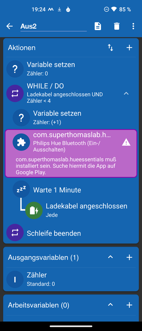

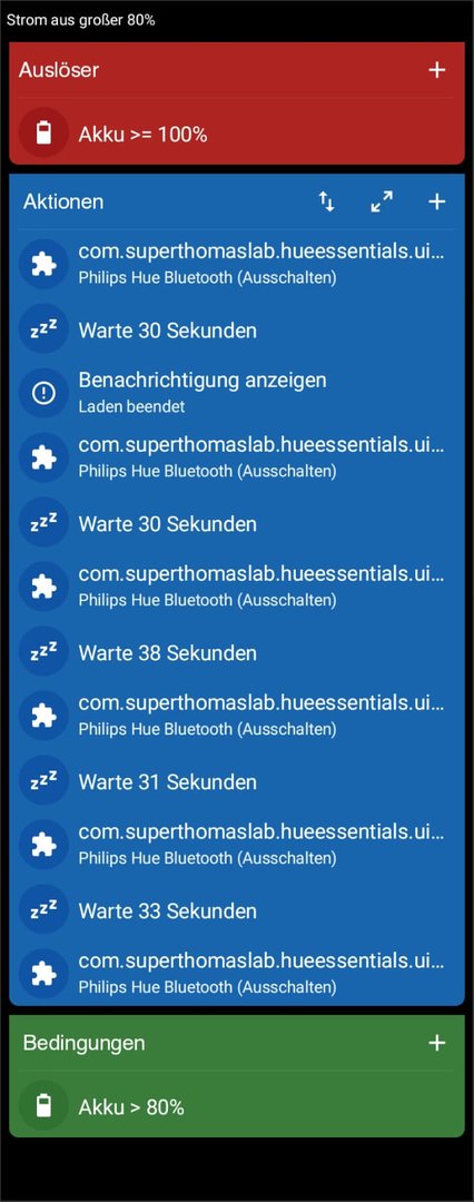

Ich habe mich jetzt gestern an Schleifen und IF Verknüpfungen Probiert um das An / Aus Signal solange zu wiederholen bis es Funktioniert. Aber bin gescheitert wie man Makiert was Schleife und was Ausgang ist.
Gelernt habe ich aber das es Sinn macht die Hue Essentials App vorher zu starten das erhöht die Zuverlässigkeit ein gutes Stück. Aber 100 % sind es nicht, immer mal wieder Ignoriert die Steckdose das Signal.
Deswegen habe ich nochmal etwas gebastelt so weit ich komme mit meinen Begrenzten wissen
Aber so Richtig Überzeugt mich das nicht. Kann mir das jemand Helfen ?
@RealAudipower

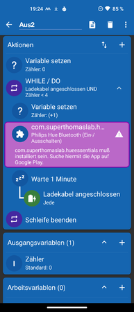

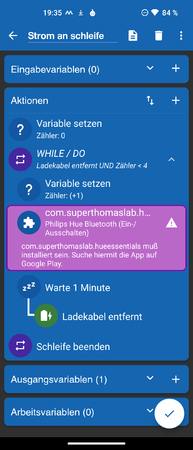

sieh dir mal diese Aktionsblöcke an.Screenshot_20230415-192444_MacroDroid.png
jeweils 3facher Durchlauf solange Bedingungen (nicht)erfüllt sind

Tante Edit:

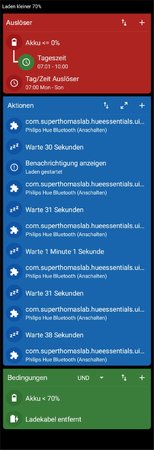

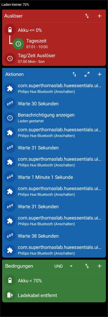

hab noch etwas mehr rumgefummelt
