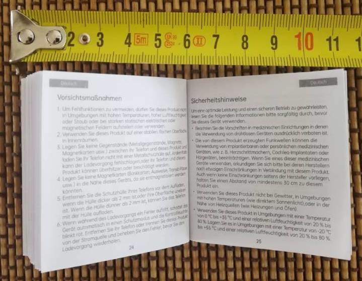

sehr hilfreich ist auch die ausführliche BDA!
da könnte man gut den Mikroskope Mode des Vorgängers brauchen!

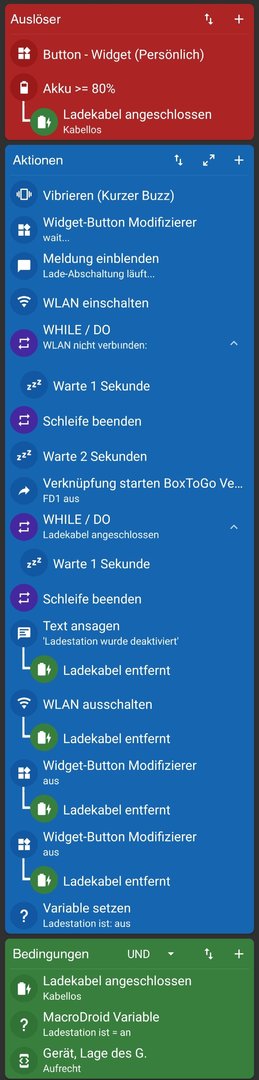

hab es jetzt mit ner dect210 und Macrodroid realisiert. (boxtogo). ersatzweise wird nur kurz Wlan aktiviert, führt das Macro aus und schaltet wlan wieder aus. reicht mir.

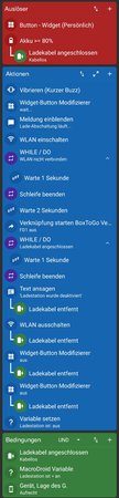

Edit: habe die Ladeabschaltung nun doch an eine Philips HUE " smart plug" Steckdose übergeben.
Kosten: ~24€ + 1,79 für das Plugin der HUE Essential App. Nun wird bei 80% das QI Ladegerät per BT und OHNE Internet bzw. WLan abgeschaltet! Taugt also auch für Büro, Garten oder Hotel. 👍

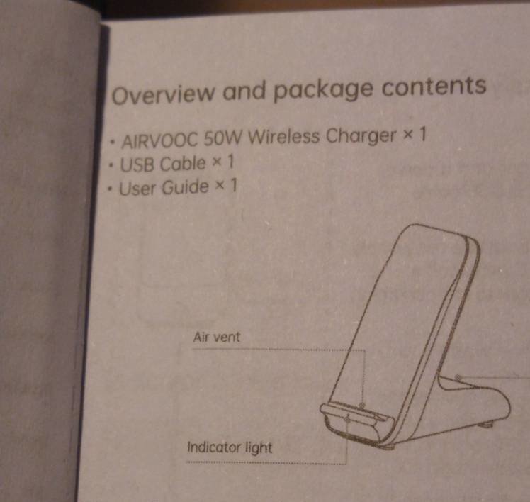

Würde mir gerne den Wireless Charger kaufen für mein morgen eintreffendes x5Pro. Meine Frage hierzu wäre ob ein Ladekabel und Stecker dabei sind oder muss ich den vom Telefon nehmen?
Es ist nur ein Kabel mit dabei...
Reaktionen: Slayer77
USB Kabel ist beim Airvoc 50 dabei gewesen.
Netzteil nicht.
Ich empfehle ein 2A Netzteil. Das grillt den Akku nicht so und leiser wäre es auch.
