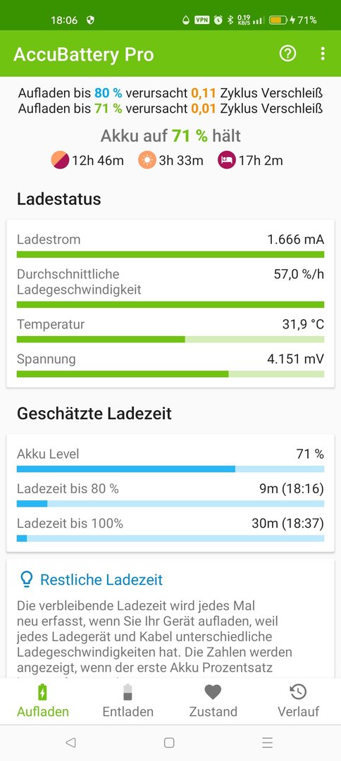

5V/3A Moto Turbo Power Netzteil
es geht also am Draht auch mehr als 1000mAh!
Reaktionen: KarlIP
@PrinzessinT dann ist wohl doch mein Gerät nicht in Ordnung!
