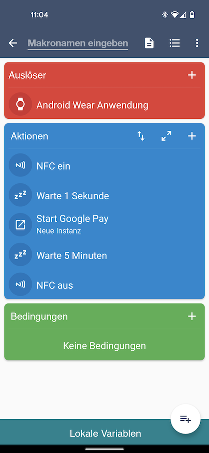

Wenn das funktioniert, dann schauen, ob mann über die ADB-Befehle die Watch daszu bewegen kann, z. B. NFC zu starten. Ichvhabe aufm Handy immer NFC aus. Wenn ich an der Kasse stehe, drücke ich nur einen Button und MD startet NFC, pausiert kurz und startet dann Google Pay. Nach einer Minute wird NFC ausgeschalten. Tja, und das will ich auf die Watch portieren.

Oder willst du mit dem Makro NFC und Google Pay auf dem Handy starten lassen? Denn das ist einfach, würde dann so in der Art aussehen wie auf dem Screenshot. Damit Macrodroid NFC aktivieren darf musst du noch per adb die Security Settings freigeben.

auf Handy sind die Security settings frei und da funktioniert auch NFC einschalten über MD via einem ähnlichen Macro wie das oben.
Wenn Samsung und nicht Google Pay über längeres Drücken der unteren Taste gedrückt wird, dann wird NFC mit aktiviert. Mit Google Pay funktioniert das nicht, auch wenn ich Google Pay via Buttonmapper auf genau diesen Button geswitcht habe. deswegen würde ich ja gerne ein Macro auf diesen oder einen anderen Button legen.

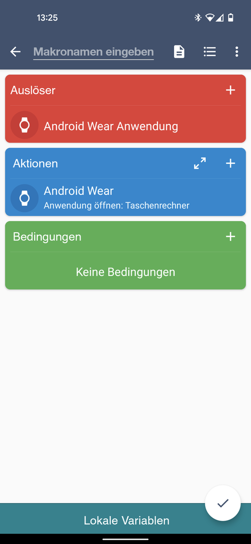

Es würde mir daher reichen, ein einfaches Macro zu haben, welches mir durch einer Interaktion auf der Watch eine App (Taschenrechner) auf der watch öffnet. Ich würde mich dann mal an die Security settings auf Watch auseinandersetzen.
Ja gut, nichts leichter als das.
Auslöser:
Verbindung > Android Wear > Android Wear Anwendung > Symbol wählen > fertig
Aktionen:
Verbindung > Android Wear > Anwendung öffnen > App wählen > fertig
Sieht dann so aus wie auf dem Screenshot
