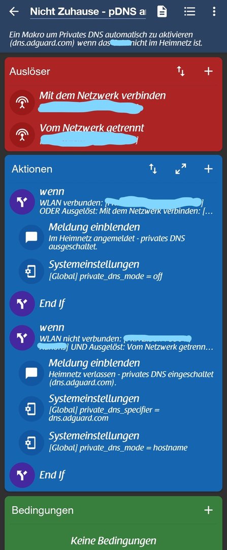

Da ich auf dem Redmi-Gerät die doch recht lieb gewonnen Bixby-Routinen vermisst habe, habe ich mich ein wenig mit der Automatisierungsthematik befasst und ein erstes Macro erstellt, welches dns.adguard.com als hostname beim privaten DNS aktiviert, sobald sich das Gerät nicht mehr im heimischen WLAN befindet, denn da wird DNS direkt über den Router geregelt.
Hinweis: für dieses Macro muss der Standortdienst immer aktiv sein, bei aktuellem Android (ab 6.0). Thx @orgshooter.
Vielleicht kann's ja jemand brauchen. ;)

Bleibt noch zu erwähnen, für dieses Macro muss der Standortdienst immer aktiv sein, bei aktuellem Android.

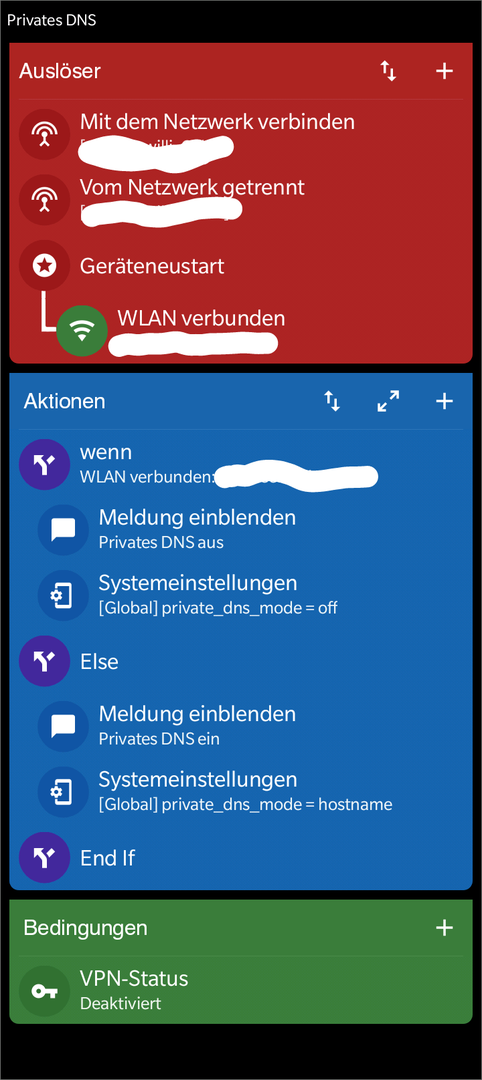

@Xanoris Kleiner Hinweis an Rande (auch wenn es mit der Funktionsfähigkeit des Makros nichts zu tun hat). Der DNS-Provider muss nicht immer neu gesetzt werden, sobald er einmal eingestellt war. Auf die Aktion private_dns_specifier könnte somit verzichtet werden. Siehe meine Alternative.

Gut dass ich's hier reingestellt hab, man kann immer noch etwas optimieren. Danke! 😊
