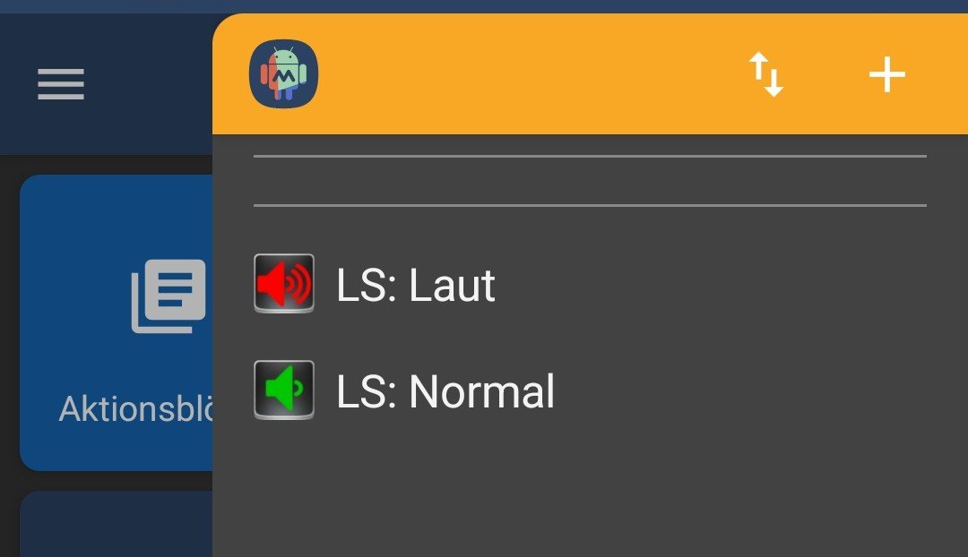

Vorgehen:
- verschiedene Soundprofile in Aktionsblöcken speichern (Aktionen - Lautstärkeänderung, Achtung: bei Oneplus Häkchen bei "Lautstärke in Vordergrund stellen")
- passenden Namen geben
- Macrodroid Schubfach einrichten
- dort die Aktionsblöcke hinzufügen und mit passenden Icons versehen
- Profilauswahl über Schubfach und Klick auf entsprechendes Icon

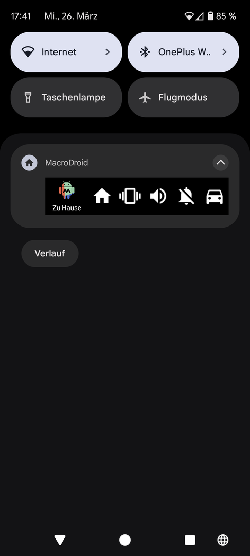

ich hab hierzu verschiedene Makros erstellt und ändere diese via GPS/Funkzellen oder manuell über Button, siehe Screenshot. Meines Erachtens einfacher, aber alle Wege führen ans Ziel ;)

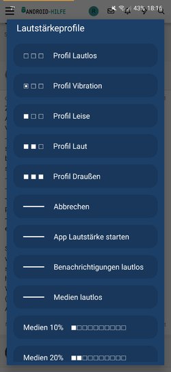

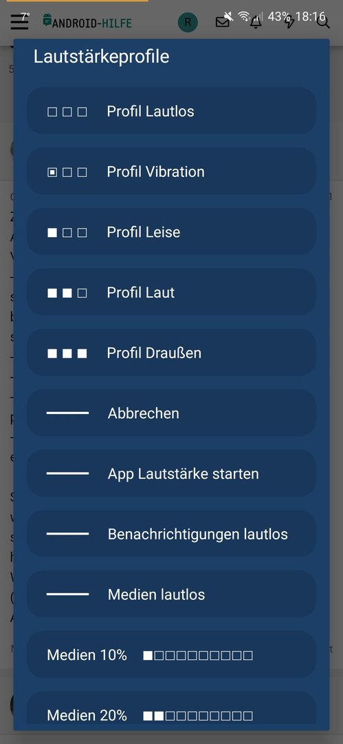

Ich hab mir das mit der Dialogauswahl zusammengestellt und da mehrere Optionen vorgesehen.
Aber da bietet Macrodroid ja mehrere Möglichkeiten.

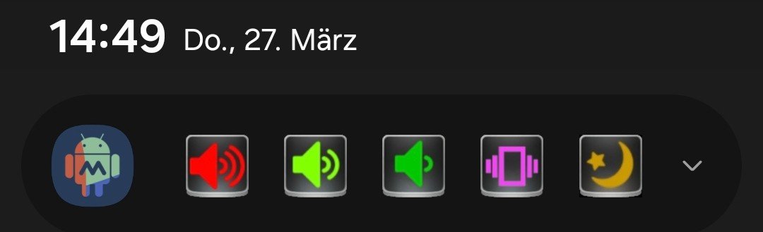

stru65: Sieht hübsch aus. Danke für die Anregung.

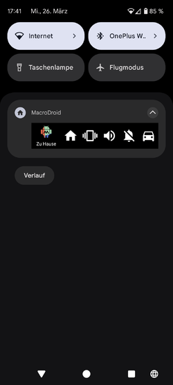

PS: sind das Buttons im Benachrichtigungsbereich? Wie wäre der Weg, um die so schön beisammen zu haben?

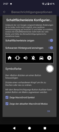

@mips400

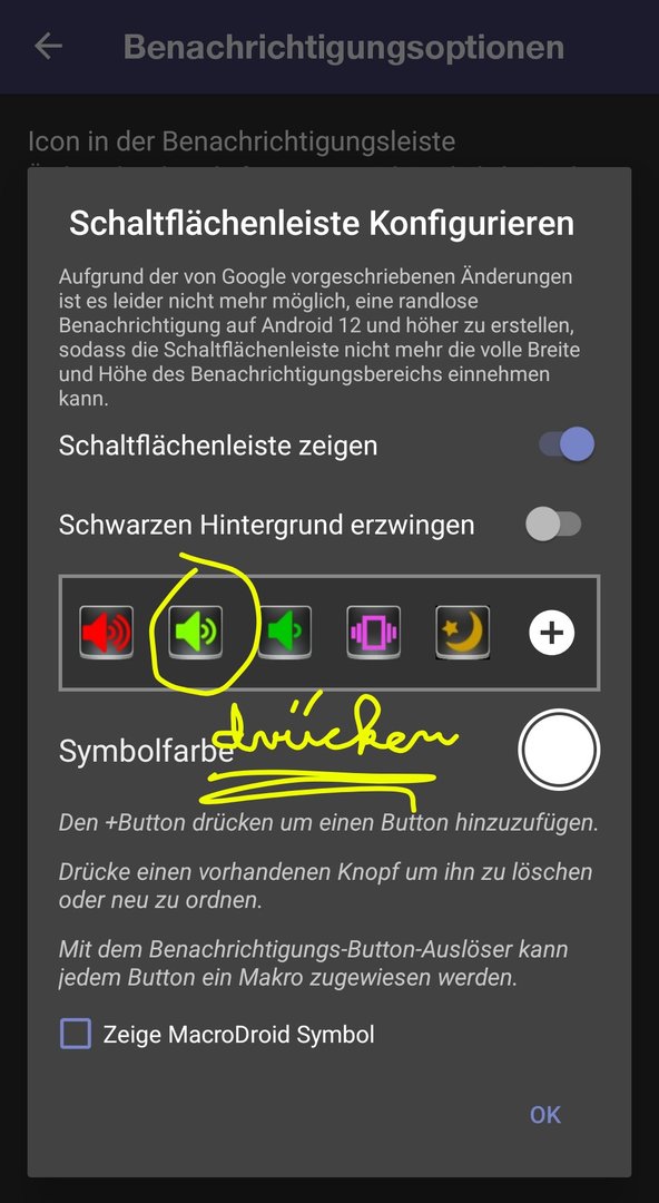

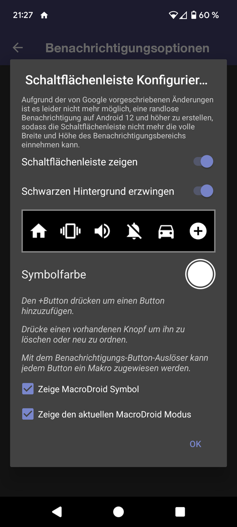

ja, sind bei den Benachrichtigungen. Einfach von oben nach unten ziehen. Zum Einstellen in Macrodroid über die Benachrichtigungsoptionen und dort Schaltflächen konfigurieren, siehe unten..

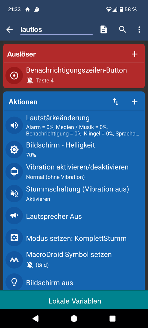

Als Auslöser dann im Macro Benachrichtigungszeilen-Button wählen und dort die entsprechende Taste.

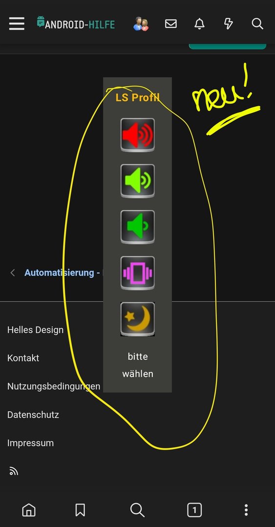

und farbige Buttons gehen da natürlich auch
😉Screenshot_20250327_144925_Smart Launcher.jpgScreenshot_20250327_145435_MacroDroid.jpg

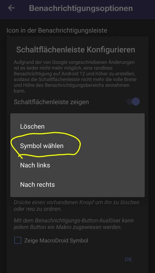

Wie hast du die Buttons farbig gekriegt?

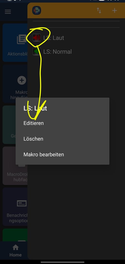

Durch drauf tippen, lassen sich die auch mit einem MD Icon 80x80 versehen.
Die wiederum können in MD unter "eigene" individuell hinzugefügt werden.
