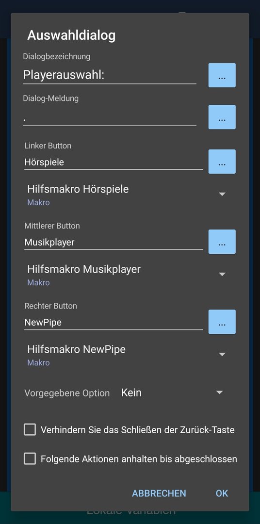

@knuckles du musst entweder ein Auswahldialogfenster erstellen (dies hat max. drei Felder):
Bsp.:
In dem jeweiligen "Hilfsmakro" setzt du dann den Variablenwert.
Den Haken setzen bei "Folgende Aktionen anhalten bis abgeschlossen".
Reicht dies bereits?
Ansonsten erkläre ich gerne eine Alternative.

@knuckles kannst du das bitte genauer erklären?
Zwei Dialoge können nicht im Vordergrund stehen?
Wieviele Auswahlfelder werden im "zweiten Diaolog" benötigt?
Wenn du insgesamt mehr als drei Auswahlmöglichkeiten benötigst, dann musst du eine Abfrage erstellen die bspw. folgendermaßen aussieht:
Natürlich auf deine Bedürfnisse abgeändert 😉

@knuckles dann benötigst du zwei Auswahldiaologe nacheinander.
Es werden immer Hilfsmakros gestartet in denen dann die Variablen gesetzt werden.
Genauso wie ich es in #2 beschrieben habe.
