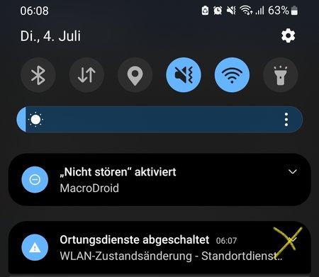

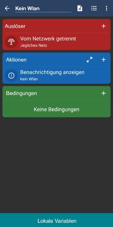

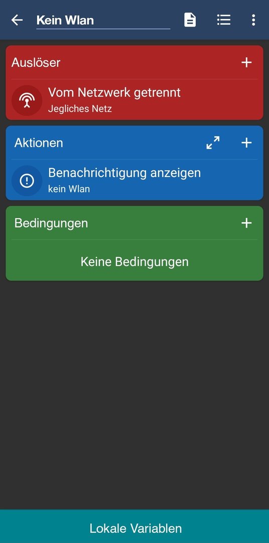

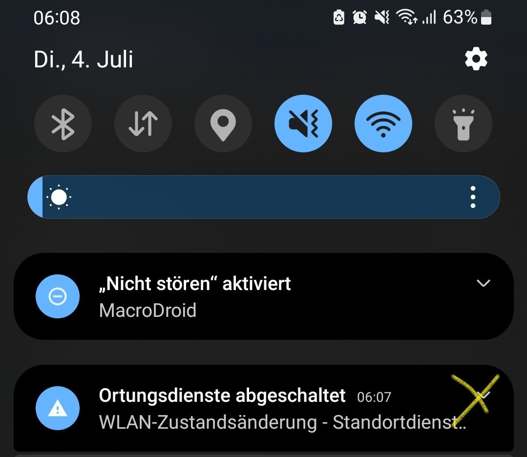

@Skogtroll Zur Erstellung des Makro muss der Ortungsdienst aktiv sein.
Danach nicht mehr!

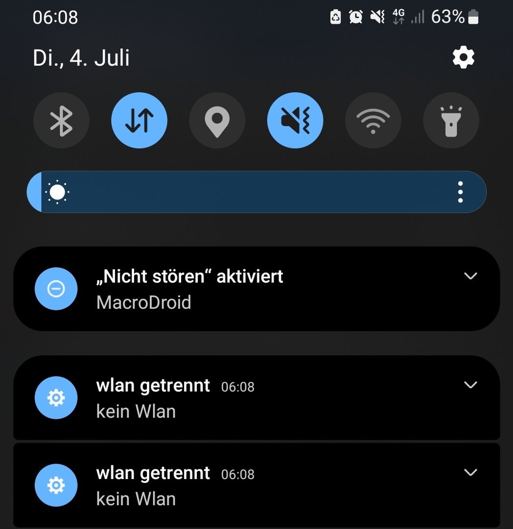

Bsp.:
Der Auslöser ist erstellt mit aktiviertem Ortungsdienst, dann die Ortung deaktivieren und es erscheint folgende Meldung:
Diese kann weggewischt werden.
Danach habe ich Wlan deaktiviert und....
Tataaa, es kommt die Meldung (doppelt, warum auch immer) ohne aktivierten Ortungsdienst!
Testmakro funktioniert also!
Alle paar Tage, oder nach einem Neustart erscheint die Meldung aus Screenshot 2, die ich wegwische.
Samsung Galaxy S20 FE (SM-G780G) mit Android 13.
Probiert es aus.

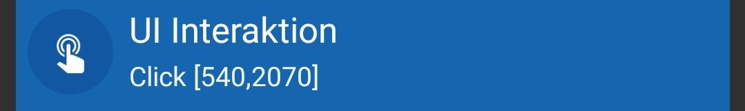

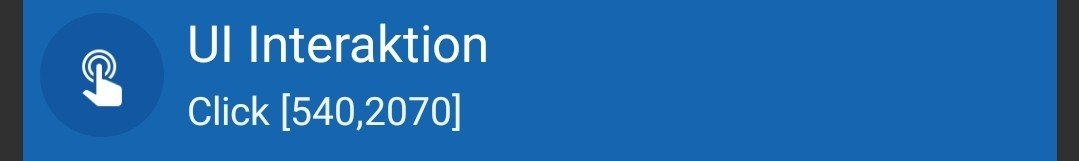

Skogtroll schrieb:
Ich antworte mir selber: Ich habe das jetzt über X-/Y-Koordinatenfunktion der UI-Interaktionen gelöst. Klappt vorzüglich!
Kannst du das mal näher erklären? Wo dinde ich die X-/Y- Koordinatendunktion?
@Muhtant
Siehe aus einem anderen Macro:
Reaktionen: Muhtant

Skogtroll schrieb:
Du nimmst die Displayauflösung Deines Smartphones und rechnest Dir die X-/-Y-Positionn der zu betätigen Button aus und "sagst" es dem Makro.

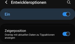

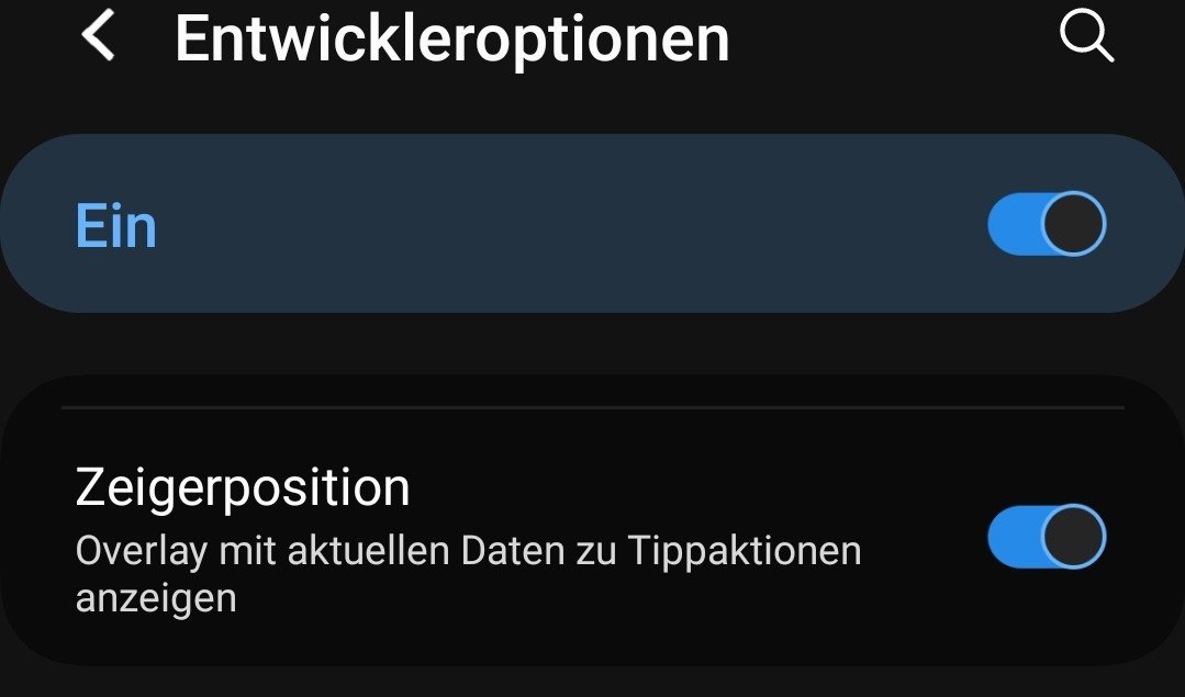

@UliH du kannst (bei Samsung) in den Entwickleroptionen die Zeigerposition anzeigen lassen.
Dann kannst du dies ablesen und eintragen.
Reaktionen: UliH
@orgshooter
Danke! Das hatte ich schon mal versucht.
Ich bin mir aber nicht so ganz klar, welche Werte ich nehmen soll.
Es gibt dX, dY, Xv, Yv.
Manchmal stehen dort Minus-Werte oder Kommawerte.
Beide kann ich doch nicht bei den x/y- Koordinaten eintragen.
