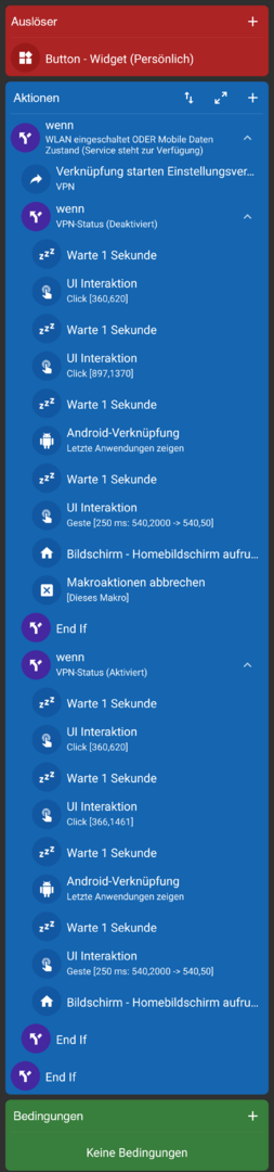

Ich antworte mir selber: Ich habe das jetzt über X-/Y-Koordinatenfunktion der UI-Interaktionen gelöst. Klappt vorzüglich!

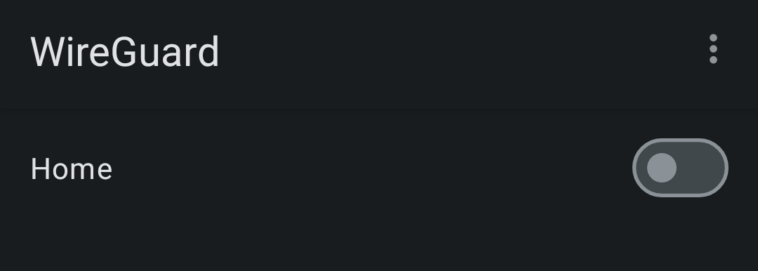

Hallo, ich nutze die offizielle Wireguard-App mit mehreren VPN . Gibt es hier eine Möglichkeit durch ein Plugin o.ä. ein bestimmtes VPN direkt ein- und auszuschalten? Danke
In dem Du via MacroDroid die App Wireguard startest und dann steuerst Du gezielt die jeweiligen Button der App zu dem VPN welches Du aktiviert haben möchtest per Geräte-Aktionen > UI-Interaktion > X-/Y- Koordinatenfunktion ...Du nimmst die Displayauflösung Deines Smartphones und rechnest Dir die X-/-Y-Positionn der zu betätigen Button aus und "sagst" es dem Makro. Du kannst auch Pausen zwischen den einzelnen Aktionen programmieren, ich würde da immer z.B. 1 Sekunde Pause zwischen den einzelnen Schaltschritten programmieren - je nachdem wie schnell Dein Handy reagiert - nicht das das Makro schneller schaltet als die betreffende Oberfläche zur Verfügung steht.
Vielen Dank! Hatte ich auch schon probiert, aber die Pause vergessen 😇
...und wenn Du es so machst wie ich, dann programmiere auch an prädestinierter Position "Makro abbrechen" > sonst wird's auch wieder wunderlich...

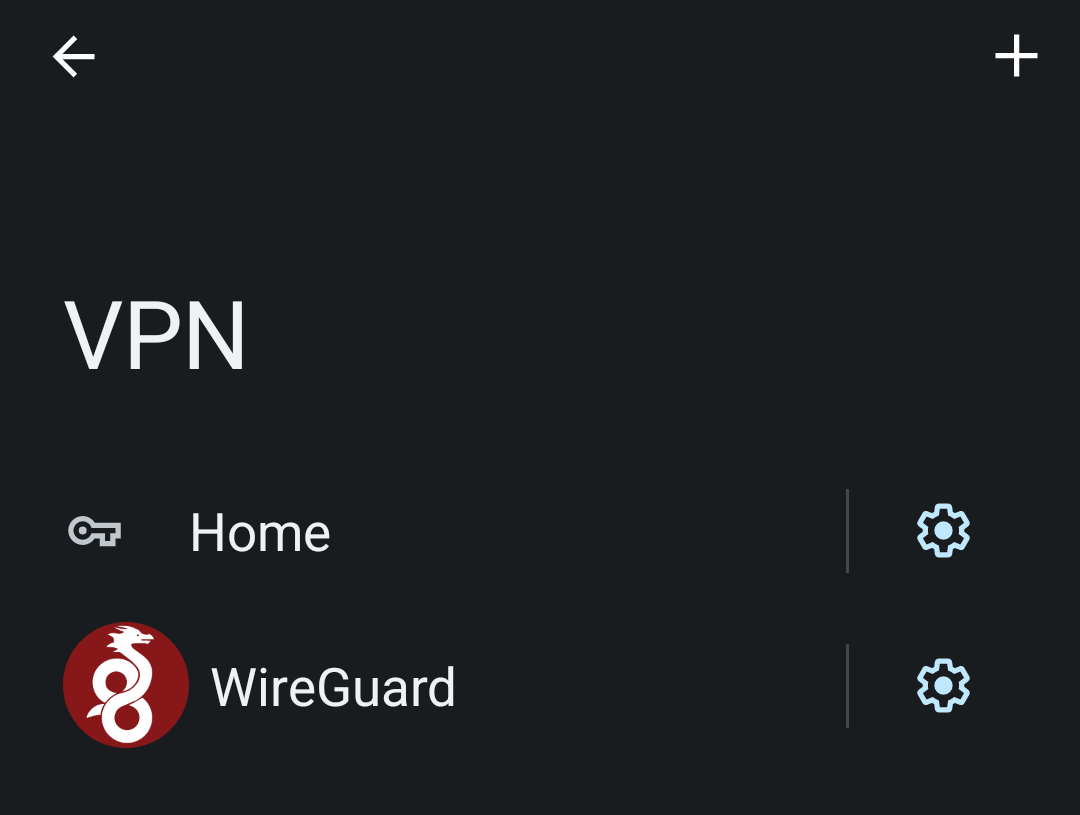

Das ist wenn man Android VPN oder Wireguard startet.Screenshot_20230703-120249_Einstellungen.pngScreenshot_20230703-120219_WireGuard.png
Finde in Macrodroid keinen Punkt für starte auch die VPN Verbindung und nicht nur die App oder den Einstellungsbereich.
Hast Du Dir in meinem Post #6 den Screenshot mal angesehen?
Du brauchst nur einen Auslöser - der muss ja nun mal sein, ob ein Button zum Tippen und/oder ein Zustand dr sich irgendwie ergibt > dann kannst Du mit UI-Interaktionen händische Eingaben punktgenau automatisch setzen - d.H. das Macro arbeitet automatisch das ab, was Du normalerweise mit Deinen Fingern/Händen machst.
Du musst Dir nur 1x die Arbeit machen und die Positionen der jeweiligen Button über Deine Bildschirmauflösung ermitteln.
