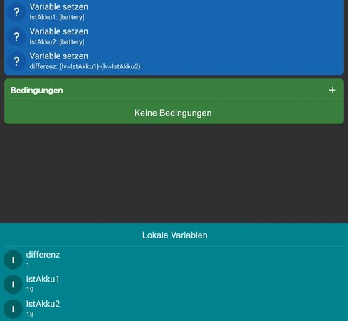

Wie kann ich mit zwei Variablen rechnen und das Ergebnis in einer 3.Variable aufnehmen.
Z.B. Akku
Ein Wert nimmt den Akkustand bei Start einer Aktion und der zweite Wert den Akkustand bei Stop. Dann soll die var "stop" von "start" abgezogen werden und in der Variablen "Verbrauch" genutzt werden.
Bin für erhellende Virschläge dankbar.

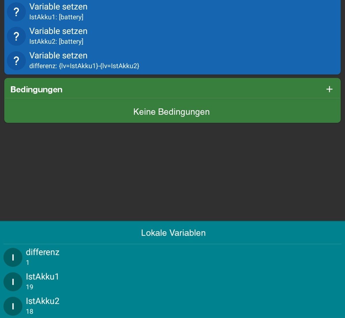

@PrinzessinT ich habe dir auf die Schnelle mit lokalen Variablen einen Vorschlag gemacht, wobei
"[battery]" die benötigte Systemvariable ist:

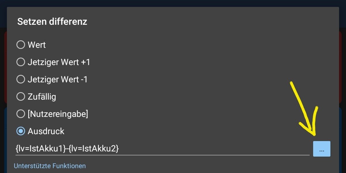

Die dritte Variable "Differenz" wird als Ausdrck berechnet. Dabei werden bspw. die lokalen Variablen durch Druck auf die drei Punkte angezeigt:
Auslösebedingungen kannst du ja 😉

Man setze eine Integer Variable und Nutze den "Ausdruck".
Dann die Werte " Start" u. "Stop" voneinander abziehen:
({lv=start}-{stop})
Nach dem Muster: ( { Var1 } - { Var2 } )
