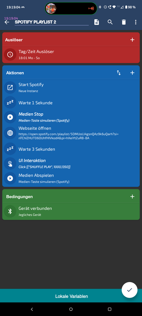

Ich versuche nun schon tagelang eine Spotify Playlist zeitaktiviert zu wechseln und komme einfach nicht weiter.
Schaut nun so aus das Playlist 1 spielt und zu der vorgegebenen Zeit stopped.
Sprich die Musik hört auf.
Dann wechselt das Macro zu Playlist 2 aber setzt den ursprünglichen Song von Playlist 1 fort und startet nicht die Songs von Playlist 2.
Es fehlt mir also der letzte Schritt, nur gehen mir die Ideen aus.

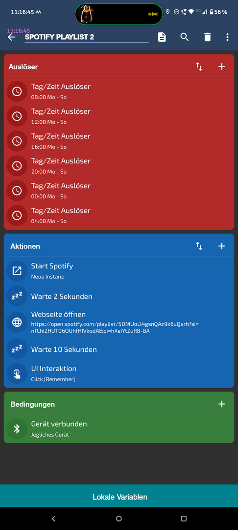

Um mein Problem ein wenig zu lösen habe ich es nun so eingerichtet. UI [Remember] ist der erste Song in dieser Playlist. Schöner wäre es mit dem Play Button zu starten, aber das klappt nicht bei mir.
Ein weiteres Macro welches so aufgebaut ist führt zu einer anderen Playlist mit anderen Zeiten.

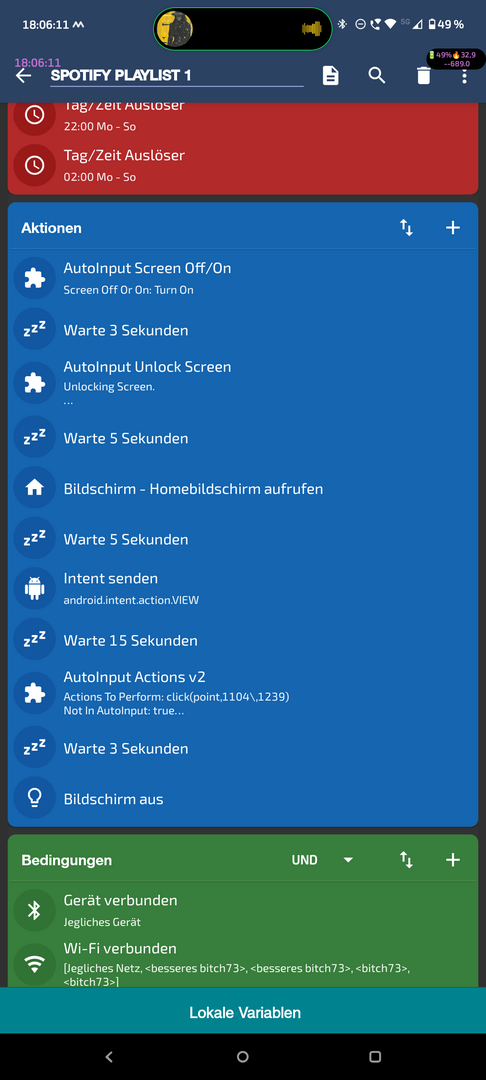

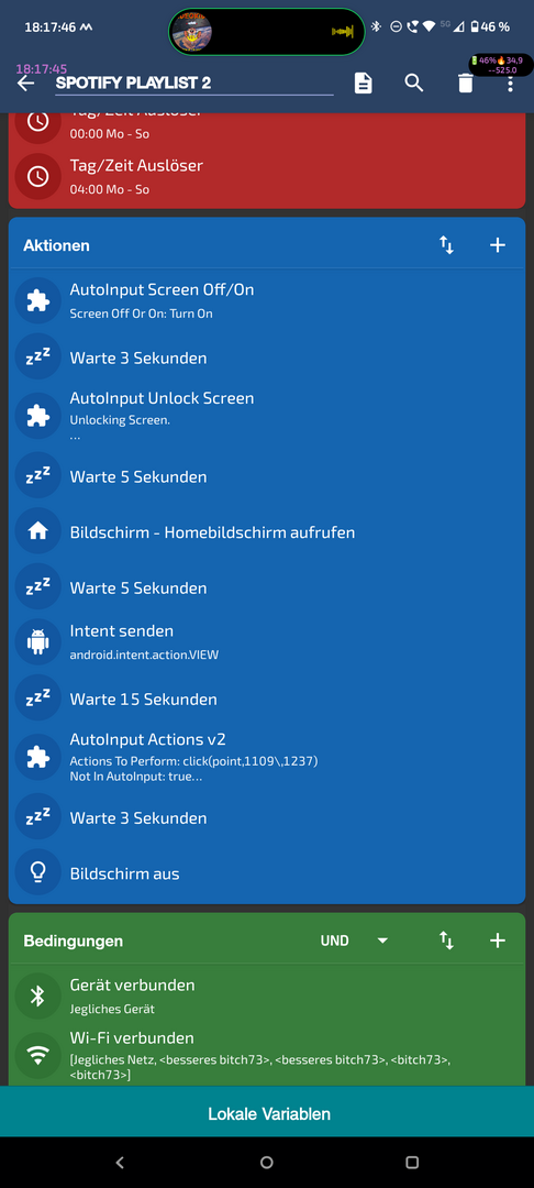

Hier nun ein vollständig funktionstüchtiges Macro welches ermöglicht zwischen zwei Spotify Playlisten nach individuellen Zeitplänen zu wechseln.
Wie läuft es nun ab?
Es wird als erstes die Power Taste simuliert um den Bildschirm einzuschalten.
Anschließend wird der Bildschirm entsperrt (Achtung, funktioniert nur wenn erweitertes Entsperren durch Ort(e) und/oder verbundene Bluetooth Geräte eingerichtet und aktiviert ist).
Nächster Schritt ist öffnen von der Spotify Playlist.
Nun wird der click auf den Play Button simuliert und die Playliste startet mit einem random Song, da zuvor Shuffle fest aktiviert wurde.
Zu guter letzt wird dann der Bildschirm wieder abgeschaltet um Akku zu sparen.
Zur besseren Übersicht und um eventuell später noch einmal weitere Anpassungen vorzunehmen habe ich das Macro für jede Playlist separat erstellt.
Mal schauen, vielleicht kommt irgendwann noch eine dritte Playlist hinzu.
Zusätzlich zu Macrodroid wird noch das Plugin AutoApps aus dem Play Store benötigt um einige Aktionen durchzuführen.
