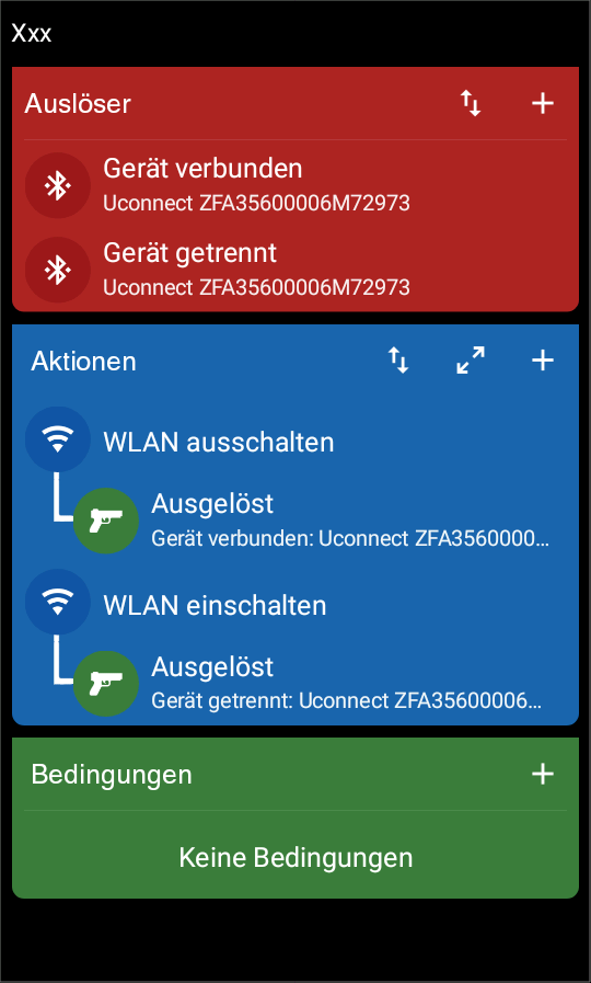

Hab dir da mal ein Macro verfasst. Musst halt nur noch nachbauen.
Alternativ wird hier WLAN wieder eingeschaltet wenn du nicht mehr mit dem Autoradio verbunden bist.

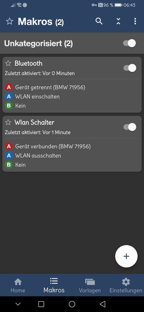

Moin zusammen, also bei mir, Android 10, klappt das ohne Probleme. Ich hab allerdings zwei einzelne Macros gebaut. Vorher ging es auch nicht. Super, und vielen Dank für die Hilfe

So ein kurzes Update zu meinem Macro. Klappt irgendwie doch nicht so ganz. Ich bin zu Hause und in meiner Firma im WLAN. Zu Hause hab des öfteren das Problem das nach der BT Verbindung mit meinem Auto das Wlan kurz aus und dann direkt wieder an geht. Wenn ich an der Firma los fahre passiert das nicht. Witzigerweise startet mein WLAN auch direkt wieder wenn ich vor meiner Garage stehe obwohl es sich doch erst einschalten soll, wenn die BT Verbindung getrennt ist. Das kann ich mir überhaupt nicht erklären. Hat da vielleicht jemand ne Erklärung für?
