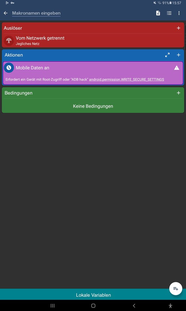

@Blackei Schau mal in die Vorlagen von MacroDroid. Da gibt es ein Makro "Notify When Network Is Unstable/Down". Das ließe sich auf deinen Bedarf umändern (Aktion "Benachrichtigungen anzeigen" rausnehmen, Aktion "WLAN konfigurieren" reinnehmen mit den Optionen WLAN einschalten und ausschalten).
Das wäre mein simpler Vorschlag.
@orgshooter Vom Netzwerk getrennt wird hier nicht helfen, da die Verbindung zum WLAN stabil besteht und keine Zustandsänderung stattfindet - ob Daten fließen können, spielt dabei keine Rolle.
