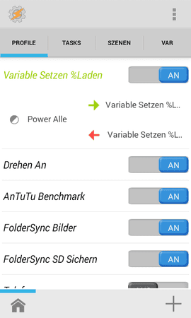

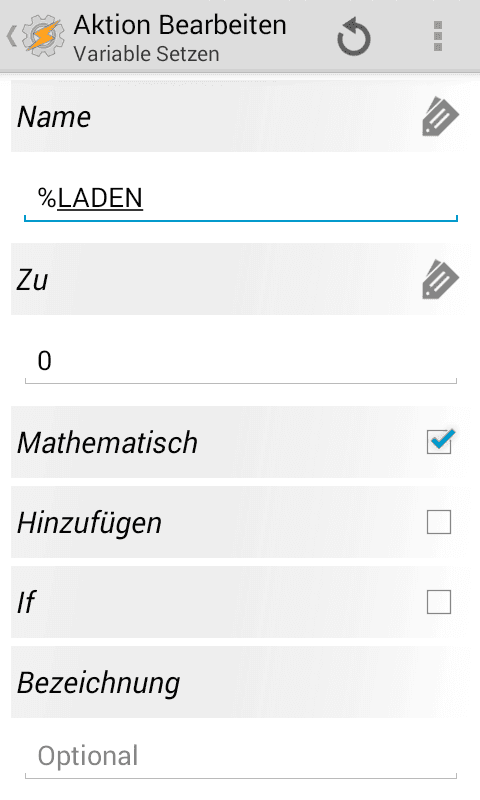

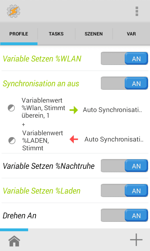

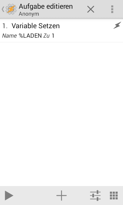

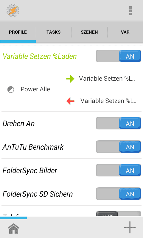

ich Arbeite beim Tasker viel mit Variable
z.b. eine für Wlan und Laden
und damit kann man flexibler andere Task Regeln mit abfrage der Variablen.
Hmmm schön und gut, aber ich habe überhaupt keine Idee, wenn ich dies umsetzen soll ;(
Also ich habe einen Task der beim Laden die Variable %LADEN auf 1 setzt und wenn nicht auf 0
das selbe mache ich mit Wlan bin ich mit meinem Router verbunden dann Setze ich %WLAN auf 1 wenn nicht auf 0
damit Kann man dann ein Task mit abfragen machen
If %LADEN = 1 Then dann mache dies ELSE wenn nicht dann mache das
Ich habe zum Beispiel dann einen Task der die Synchronisation nur einschaltet
wenn %LADEN=1 und %WLAN=1 ist eingeschaltet wird
ist eines auf 0 bleibt Sync aus.

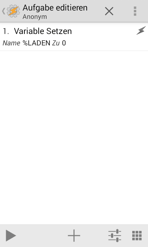

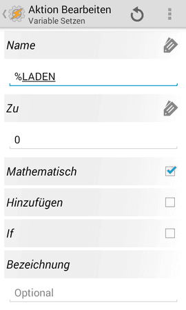

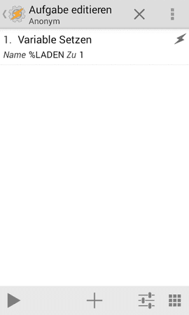

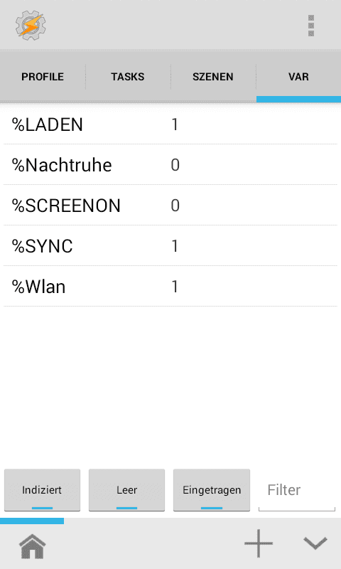

Hmm, ich habe keinen Tab mit Var in meinem Tasker :o
Wie verhalten sich var im task, wenn du var auf position abgefragt wird, werden alle darauffolgenden positionen beachtet oder nur die eine?
Das hast du auch erst wenn du einen Task schreibst der ein Variable setzt
dann kommt der Tab mit den Variablen von selbst.
Du hast wahrscheinlich den beginner-modus an :)
Ohh stimmt :D
Habe mein Ladeproblem am Qi Pad mit dem Magnetfeld erkennen zusätzlich gelöst.
Das Magnet Feld wird erst aktiviert, wenn Power per Steckdose aktiviert wurde, um das Magnetfeld zu verstärken, habe ich von Lego ein kleines Magnet neben das Pad montiert, bzw. dass Pad ist in einer Lego Halterung.
Das klappt richtig gut, Magnetlevel ist dann ca. 800, dadurch, dass es nur angesteuert wird, wenn vorher Power aktiviert wurde, habe ich keine probleme :)
Das Magnetlevel ist eine sehr schöne Lösung, wie ich finde :)
Auf meinem S4 funktioniert alles sehr gut, arbeite größten Teils mir Profil Status an/aus, was sehr gut klappt.
Wollte nun bei meiner Freundin auf ihrem S2 ebenfalls ein paar profile erstellen, dass laden und call near ist quasi gleich, hatte genau alles so gemacht wie bei meinerm S4, doch habe ich das problem gehabt, dass ich in einer endlosschleife (wlan an aus, lautlos an/aus) hing, als ich das ladekabel angeschlossen habe...
Habe es versucht diesmal mit variabeln zu lösen, selbe problem wie mit profil an/aus
Habe alles mal hochgeladen als xml
http://myoutlaw.org/Laden_Home_Off.tsk.xml
http://myoutlaw.org/Laden_Home_On.tsk.xml
http://myoutlaw.org/Wifi_Off.tsk.xml
http://myoutlaw.org/wifi_Off.tsk.xml
http://myoutlaw.org/WiFi_Home.prf.xml
http://myoutlaw.org/Laden_Home.prf.xml
MfG
outi
Moin
Bitte exportiere die Profile noch mal als Description und poste die hier mit Code-Tags.
XML-Dateien lassen sich nur sinnvoll auswerten, wenn man die importiert und das mache ich grundsätzlich nicht.
Anturix
WiFi On (4)
A1: Variable Setzen [ Name:%Laden Zu:1 Mathematisch:An Hinzufügen:Aus ]
A2: Wi-Fi [ setzen:An ] If [ %Wifi ~ 1 ]
A3: Mobile Daten [ setzen:Aus ]
WiFi Off (5)
A1: Variable Setzen [ Name:%Laden Zu:0 Mathematisch:An Hinzufügen:Aus ]
A2: Wi-Fi [ setzen:Aus ]
A3: Mobile Daten [ setzen:An ]
Laden Home On (7)
A1: Variable Setzen [ Name:%Wifi Zu:0 Mathematisch:An Hinzufügen:Aus ]
A2: Mobile Daten [ setzen:Aus ]
A3: Wi-Fi [ setzen:Aus ]
A4: Lautlos [ Modus:An ]
Laden Home Off (9)
A1: Variable Setzen [ Name:%Wifi Zu:1 Mathematisch:An Hinzufügen:Aus ]
A2: Lautlos [ Modus:Aus ]
Profil: WiFi Home (3)
Priority: 10
Status: Funkzelle in der Nähe [ Funkzelle / letztes Signal:GSM:40266.148568862 / 0
GSM:40266.148514350 / 8 Zellen Ignorieren:* ]
Status: Variablenwert [ Name:%Wifi Op:Stimmt überein Wert:1 ]
Eingang: WiFi On (4)
Ausgang: WiFi Off (5)
Profil: Laden Home (6)
Status: Power [ Quelle:Steckdose ]
Status: Variablenwert [ Name:%Laden Op:Stimmt überein Wert:1 ]
Eingang: Laden Home On (7)
Ausgang: Laden Home Off (9)
