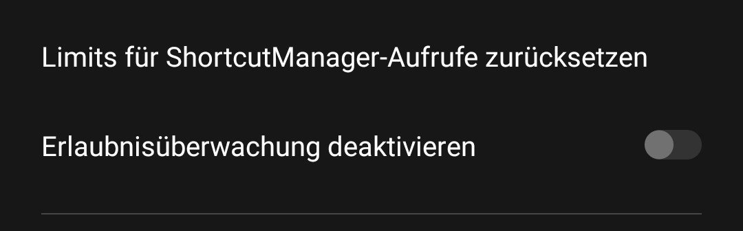

Wenn ich das vorher geahnt hätte, hätte ich es so gelassen wie es war ;-) Kannst Du bitte einmal in den Entwickleroptionen nachschauen, ob bei Dir der Begriff "Disable permission monitoring" vorhanden ist?
Edit: Das Problem mittels ADB ist gelöst, es lag an dem Punkt "Erlaubnisüberwachung deaktivieren"

Tasker hat wieder alle nötigen Berechtigungen, das Problem vom Anfang besteht aber weiterhin. Ich vermute es liegt an Oneplus, denn bei @holms scheint es ja mit Samsung zu funktionieren.
Hab nur den hier gefunden.
Dann schieben wir das wohl mal auf OnePlus.
Wäre jetzt interessant, wie es bei OPPO Geräten aussieht, wo ja jetzt das OS zusammen geführt wurde.
Wobei es immer noch nicht nachvollziehbar ist, weil es in Task selbst beim manuellen anstoßen klappt.
@note.apk Ja das auf Deinem Bild war der entscheidende Punkt. Wie gesagt, mein Task läuft sauber durch, aber ändern tut sich trotzdem nichts.
