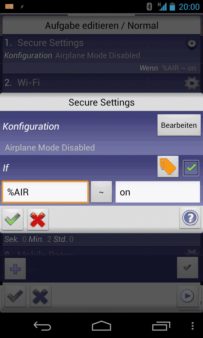

Dabei ist mir aufgefallen dass die Einstellung zum DEAKTIVIEREN des Flugmodus, welchen ich auf meinem Nexus 4 mittels "Secure Settings" durchführe, eine Fehlermeldung erzeugt, wenn der Flugmodus bereits deaktiviert ist.
Kann man irgendwie abprüfen ob der Flugmodus aktiv ist oder nicht?
Habe im Tasker da irgendwas mit IF gefunden, aber durchschaue nicht wie man den Zustand abfragen kann.
Habt ihr vielleicht einen Tipp für mich, oder hat jemand so ein Profil schon laufen ??
Du fragst mit IF/WENN die Variable %AIR ab. Da steht drin ob der Flugmodus on oder off ist.
Beispiele wie IF funktioniert findest du im Tasker Userguide, falls du nachlesen magst: Tasker: Flow Control
und ebenfalls dort zu den Variablen: Tasker: Variables

Hallo Germanos,
Danke für den Tipp. Ich hab das jetzt mal probiert, klappt hervorragend!!
Ich habe einen Screenshot angehängt, was ich eingestellt hab....
