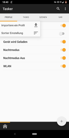

ist es möglich den Akkustand eines angeschlossenen Bluetooth-Gerät abzufragen und entsprechend als Profil einzurichten? Ich habe hier etwas dazu gefunden, verstehe aber nicht was er tut. Er scheint auf den genannten intent zu lauschen, es gibt auch einen Punkt "Intent empfangen", aber was ich da w eintragen muss weiß ich nicht.
Wenn ich versuche die xml aus dem Beitrag zu importieren kommt die Ansage, dadurch wird ALLES überschrieben - also alles was ich bisher eingerichtet habe? Das soll so nicht sein.
Bei mir geht's.
Importierst du das auch hier?:

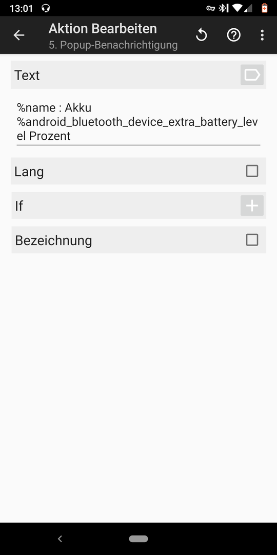

Pack ganz unten unter den Task folgendes:

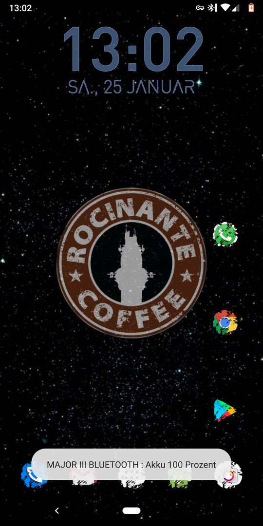

Dann sieht das beim verbinden so aus:

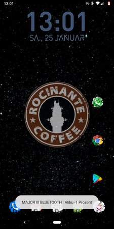

Und beim Trennen so:

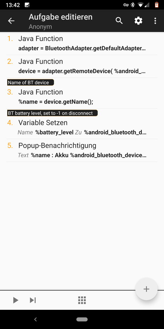

Sobald ein Bluetooth Gerät (zB Headset) verbunden wird, sendet dieses alle verfügbaren informationen an den Empfänger (Handy).
Ob der Empfänger alles verarbeiten kann/soll/will hängt von dessen Software ab.
Hier greift das Profil/bzw Tasker ein und nimmt sich die Informationen raus die du haben möchtest, speichert diese in Task-Interne Variablen (kleingeschriebene, daher nicht in der Übersicht zu sehen) und gibt diese bei Bedarf wieder aus.

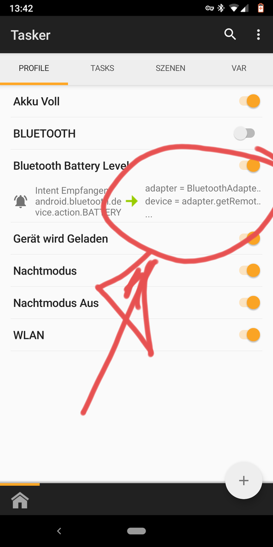

Ein importiertes Profil bringt seine eigenen Tasks mit. Diese werden nicht in der Taskübersicht angezeigt sondern hier:
Wenn du da drauf tippst, kommst du zum normalen Taskmenü, nur das es eben nicht gesondert gespeichert ist:
Das macht auch Sinn, denn so bleiben die wichtigen, benötigten, Dinge alle an einem Ort: nämlich im Profil selbst.
