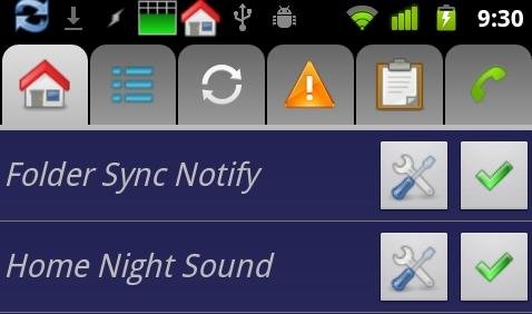

Hallo Zusammen,
trotzdem ich in den Tasker-Einstellungen den Haken beim Punkt "Aktivieren-Icon immer anzeigen" entfernt habe, wird ständig das Tasker Symbol in der Taskleiste angezeigt.
Ist das ein Tasker-Bug oder steht die Einstellungsoption für etwas anderes und man kann das Symbol quasi nicht entfernen?

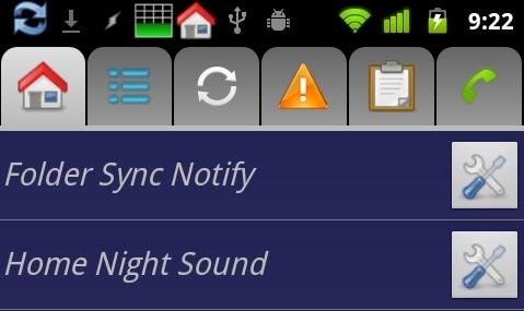

zweites ist der Fall. Die Einstellung bezieht sich auf den grünen Haken neben dem Icon mit den Wekzeugen in der Profileliste. Die Tasker-Notification kann nicht entfernt werden.
