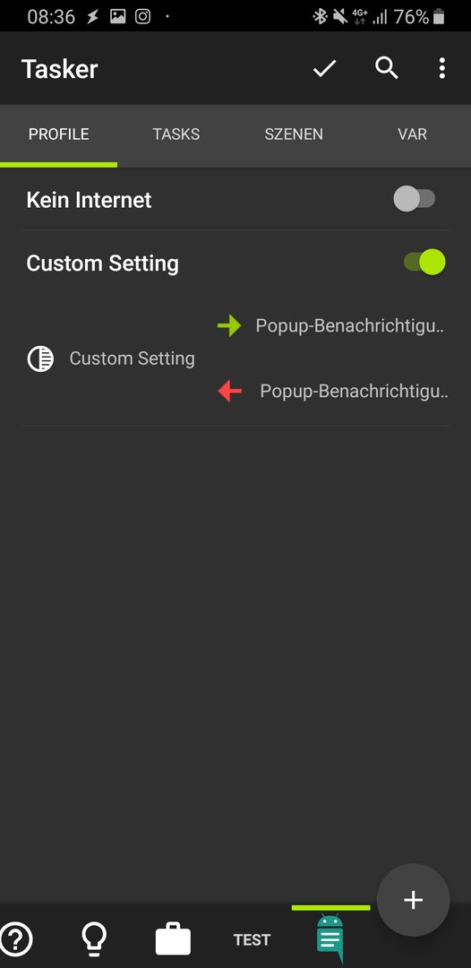

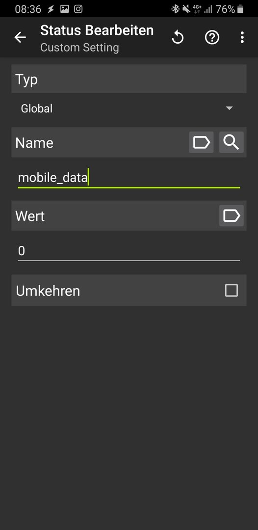

gggggg schrieb:
1 Was mich wieder zurück zu meiner Frage bringt, wie man mit Taker einen Intent (ev. gibts einen DataToggle o.ä) mitbekommt ...
Profil - Status - System - Custom Settings:
Typ = Global
Name = mobile_data
Wert = 0 oder 1
Video
Dann kannst du mir einem Profil und mit Eingangstask und Ausgangstask arbeiten

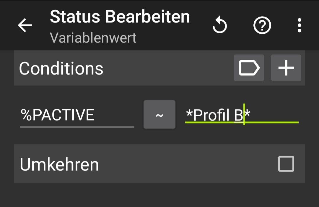

@Obst13e
Moin
Profil:
Status: Variablenwert [ %PACTIVE ~ *Profil B* ]
Eingangstask ->:
A1: Tasker Icon setzen [ Icon:mw_action_android ]
Ausgangtask <-:
A1: Tasker Icon setzen [ Icon:cust_notification ]
