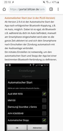

Salü @Trialer03
Dein Wunsch kann die App Blitzer.de auch ohne Tasker.
Siehe Bild und Link

Vielen Dank für die schnelle Antwort.
Wie kann ich es bei anderen Apps machen, die diesen Service nicht haben?
