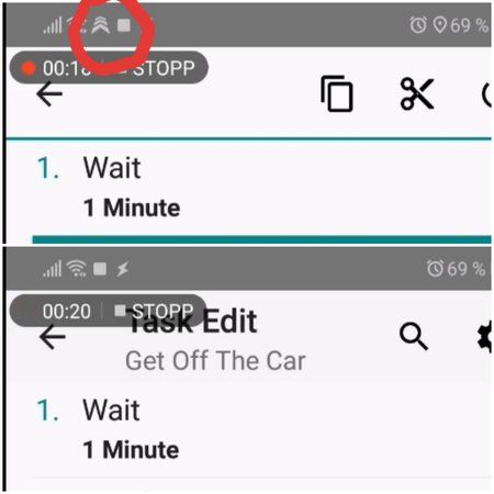

Meines erachtens nach deinem Video geht der Intent.
Der Intent Stop nur die Warnansagen. Die App selber wird nicht geschlossen.
Das Blitzer Benachrichtigungsymbole verschwindet wenn der Intent ausgeführt wurde (Siehe Bild)
