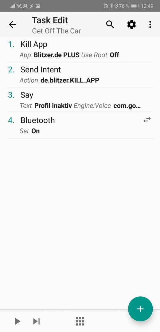

Moin moin,
ich schon wieder :D
Leider kriege ich es nicht gebacken, Blitzer Plus automatisch zu beenden. Es startet ganz fein automatisch, so bald es sich mit meinem Autoradio koppelt (das geht auch ohne Tasker), aber leider werde ich es danach nicht mehr los ;-)
Die automatische Beenden-Funktion der App selbst funktioniert nicht.
Der Send-Intent-Befehl funktioniert nicht. Auch Tasker --> App Beenden funktioniert nicht.
Kann sein, daß es mit Root funktionieren würde, habe ich aber nicht.
Kann mir jemand einen Tipp geben? Ich würde das echt gern einbauen, denn es ist irgendwie peinlich, wenn man im Supermarkt an der Kasse steht und aus der Jackentasche gröhlt es "Suche Satelliten!!!1111" :D
Kannst du davon mal einen Screenshot hochladen?
Klappt normalerweise eigentlich... Und Aktion Nr. 1 kannst du löschen, die funktioniert ohne root so nicht.

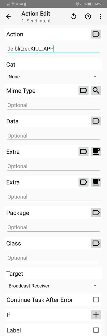

Screenshot kommt gleich :)
Die GPS-Hinweise an sich sind ja nicht das Problem, beim Autofahren ist es ja gut zu wissen, ob die App Empfang hat oder nicht. Es wäre halt ganz toll, wenn sie sich irgendwie automatisiert beenden liesse und man dann keine Warnhinweise bekommt, wenn man im Laden steht (zumal die Blitzer App auch den Akku leersaugt :) )
@allthepugs Sieht ok aus.
