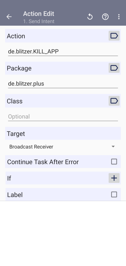

Hab Antwort vom Support erhalten. Bei send ident muss zusätzlich unter package "de.blitzer.plus" eingetragen werden, dann klappt wieder
Reaktionen: maxe und Trans_Am

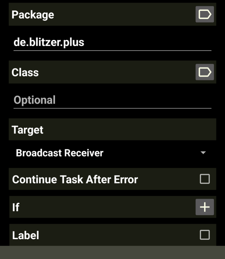

Moin,
ich habe auch die Rückmeldung vom Support bekommen.
Der Intent muss jetzt wie folgt aussehen. Das Bild kommt vom Support:
Bei mir funktioniert es nach der Anpassung.
Reaktionen: dafresh, AshP, nik und eine weitere Person

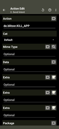

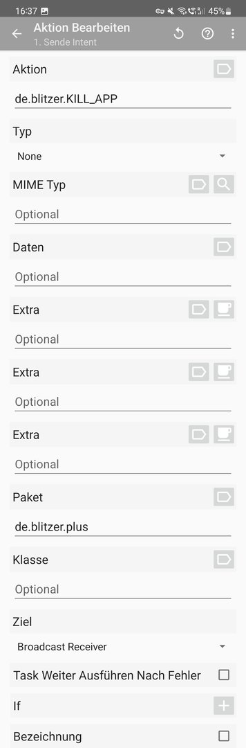

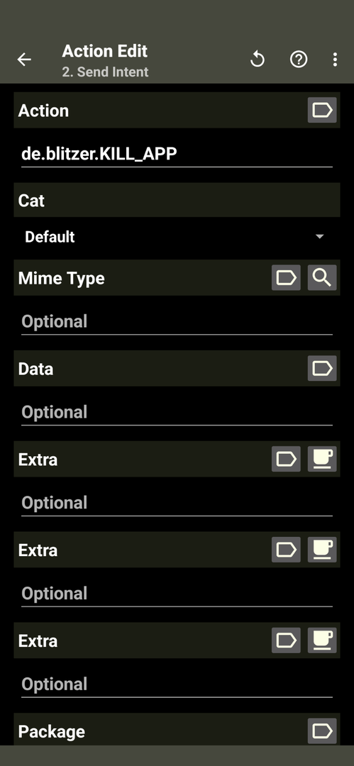

@Wrapp Wie lautet denn konkret dein gesamtes Fenster beim Intent?
Vergleiche insbesondere auch die Angabe des Pakets/Package und des Ziels.
Sehr ähnlich. Wie gesagt auch schon mit de.blitzer.plus.KILL_APP probiert
@Wrapp Category mal auf "none" setzen, wie bei mir oben im Screenshot?
Hilft leider nix, Blitzer weiterhin in Statusleiste
