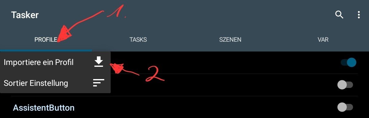

@mundo89
Versuchs mal mit dem angehängten Profil, Vergiss aber nicht, die Mac Adresse deines Bluetooth Geräts einzutragen, sonst startet das Profil bei jeder Bluetooth verbindung
  • AutoGPS.prf.xml
Reaktionen: mundo89 und swa00
