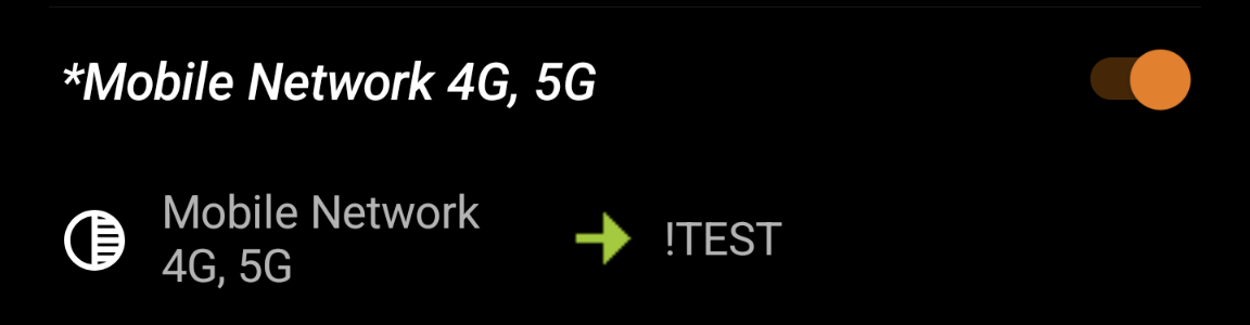

Es geht mir darum abends schalte ich mobile Daten und WLAN usw aus wenn ich schlafen gehe. Jetzt hatte ich das Problem ich hatte die SIM Karte paar Tage deaktiviert. Dann kommen Fehlermeldung von Tasker. Deswegen dachte ich bevor er mobile Daten usw abschaltet das er vorher prüft ob diese aktiv sind.
Dann ist der Post #24 genau deine Lösung.
Erst WLAN ausschalten, danach mit einem weiteren Profil prüfen, ob eine 2G / 4G / 5G Verbindung besteht und ggf. abschalten.
EDIT: Im Zweifel kannst du auch bei den entsprechenden Einträgen im Task "Continue Task After Error" anklicken, wenn es nur um die Fehlermeldung geht. Dann brauchst keinen weiteres Profil.
Teste ich, Vielen Dank
