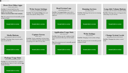

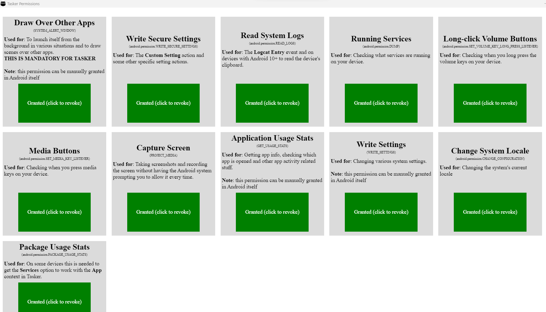

Voraussetzung ADB Wifi - Permissions sind gesetzt.
Nun kann ich in Tasker durch ADB Wifi mit dem Befehl "Enable/Disable App" mir jede mittels Play-Store installierte App auswählen.
