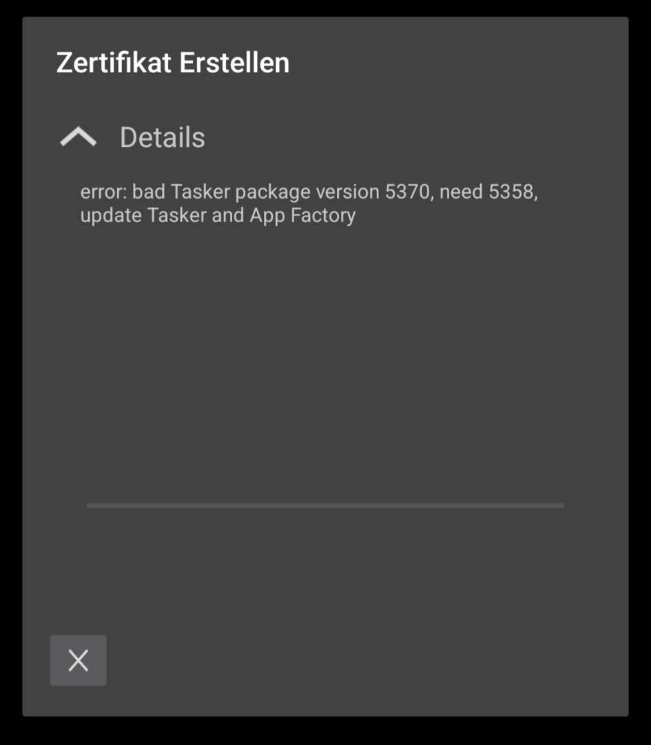

Kann es sein, dass man mit der App Factory keine apk mehr von einem Projekt erstellen kann?
Es kommt nur eine Toast Nachricht "Fehler: sorry, Export fehlgeschlagen"
Ich hab ein ganz simples Project erstellt mit einer Szene und einem Task (zum Szene öffnen). In der Szene wird ein HTTP Request abgesetzt.
Ich verwende ein Google Pixel mit Android 14 - kann es vielleicht daran liegen?

hab jetzt mal 6.2.0-beta probiert. Geht nicht. Ich komm zwar weiter, also auch zum erlauben des Dateizugriff was ich natürlich bestätigt hab.
Edit:
hab jetzt einfach aus dem play store aktualisiert. also wieder die version wie am anfang.
jetzt hat es auf Anhieb geklappt, weil jetzt hatte die app ja den Zugriff auf den Speicher.
Thema also erledigt 👍🏼
