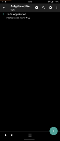

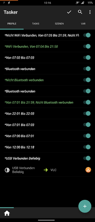

Hi,
was muss ich in Tasker einstellen, wenn ich möchte, dass die App "VLC" immer automatisch geöffnet wird, wenn ich einen USB Stick in den USB Anschluss von meiner ANDROID TV BOX stecke? Das Teil hat übrigens 4 USB Anschlüsse. Keine Ahnung ob es relevant ist. Es geht aber generell um alle Anschlüsse. Also öffne VLC sobald ein Stick in irgendeinen Anschluss gesteckt wird.
Hab mich noch nie mit Tasker auseinergesetzt, aber ich denke, dass es die einzige Möglichkeit sein wird, dies umzusetzen? Hab mir die App angesehen, aber blicke da aktuell wenig durch. Denke dass es sicherlich simpel sein wird, aber habe momentan wenig Zeit, mich intensiv mit der Materie auseinander zu setzen...
Beste Grüße
Ich würde folgendes versuchen:
Einen task erstellen der die App vlc öffnet.
Dann bei Profile>Status>USB Verbindung auswählen. Beliebig stehen lassen und dann als Aufgabe deinen task auswählen...
So sollte das am Ende aussehen. Kann es aber leider nicht testen. Aber das wäre meine Lösung.
