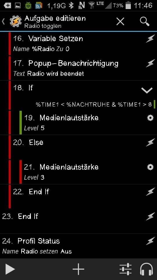

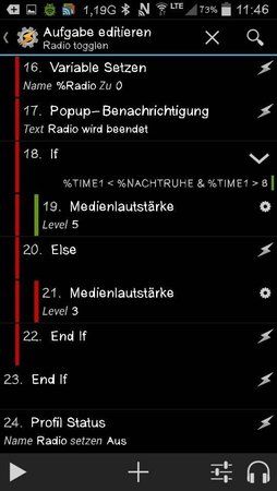

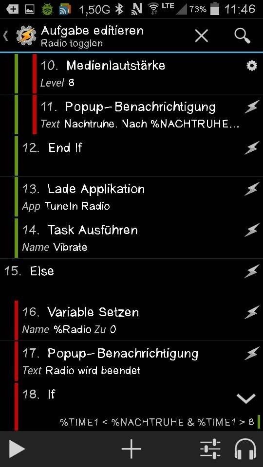

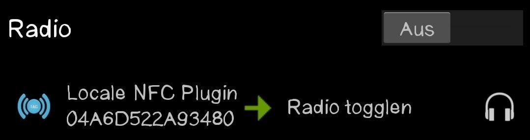

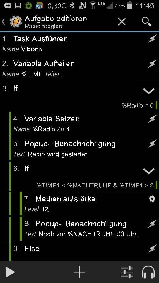

Hi,
Ich versuche mir ein Profil anzulegen welches mir beim anhalten an einen NFC Tag in Abhängigkeit zur Uhrzeit die Medienlautstärke anpasst und TuneIn Radio Pro startet.
Mit dem selbem NFC Tag soll aber das ganze such wieder Rückgängig gemacht werden, was aber leider nur bedingt funktioniert. Jemand eine Idee wo mein Fehler sein könnte?

was geht denn bedingt nicht?
der Task sieht eigentlich gut aus, verstehe nur nicht warum du das Profil nach ausführen deaktivierst.
weiss nicht ob das bei deinem Handy so ist, aber normal werden die NFC-Tags nur bei entsperrten Bildschirm gelesen, dieser muss auch an sein.
Hi.
Ich konnte das Problem nun teilweise selbst beheben. Es war mit dem Standard App beenden von Tasker nicht möglich TuneIn Radio zu schliessen. Mit einem 3rd Party TaskKiller Plugin für Tasker geht es nun. Das zweite Problem ist das das zweite nested if trotzdem er im übergeordneten if garnicht ablaufen dürfte selbst wenn die Conditions stimmen und ich weiss nicht woran es liegt. Soll heissen er setzt die Lautstärke, startet das Radio aber setzt gleich danach die Lautstärke wieder runter.
Das mit dem Profil deaktivieren war nur ein Test, da anfangs der Task 2mal gestartet wurde beim einlesen. Das mit dem NFC scheint aber nun zu funktionieren, auch mit ausgeschaltetem Display.

sieht so aus als wäre in den Profileinstellungen die Option "Restore Settings" nicht ausgeschaltet.

Wenn das Gerät gerootet ist gibt es ein Modul für das Xposed framework mit dem NFC bei Display off aktiviert werden kann. In manchen CustomRoms ist es auch schon aktiviert.
