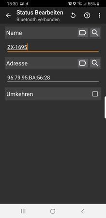

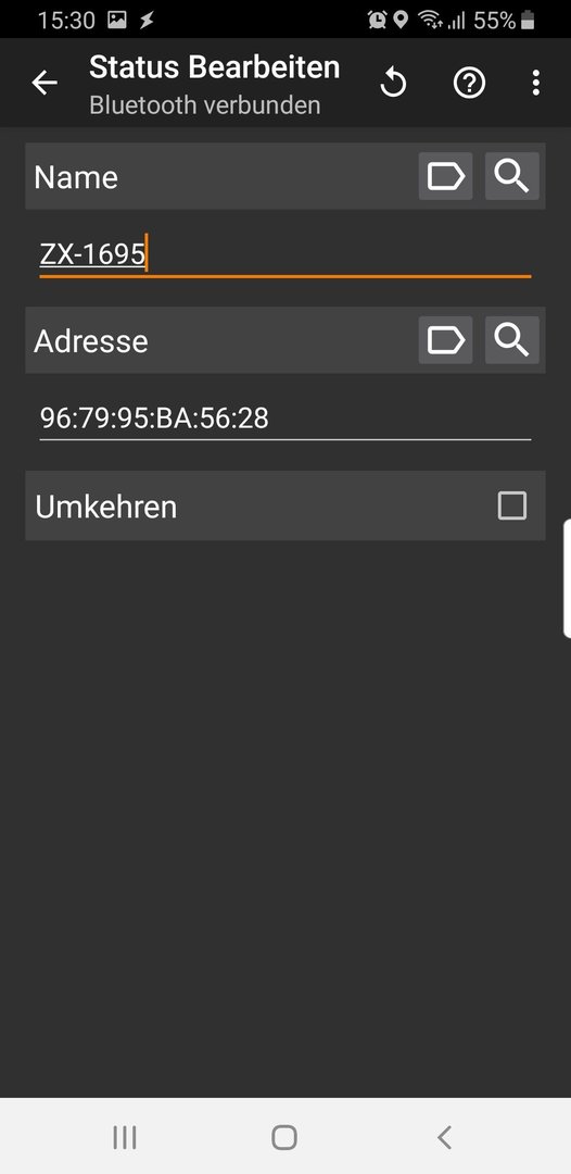

@fosgate
Hallo Robert,
hast du bei Bluetooth verbunden auch die MAC Adresse angegeben? Oder nur den Namen?
Das Problem hatte ich auch schonmal!
LG Chris

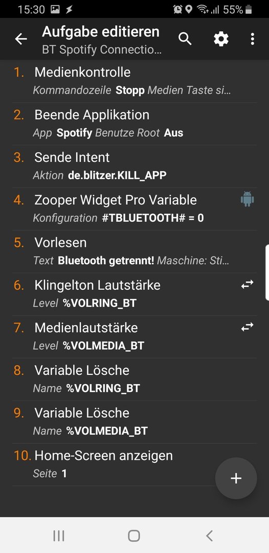

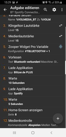

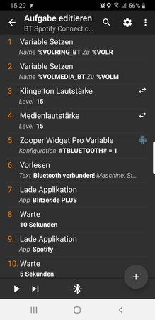

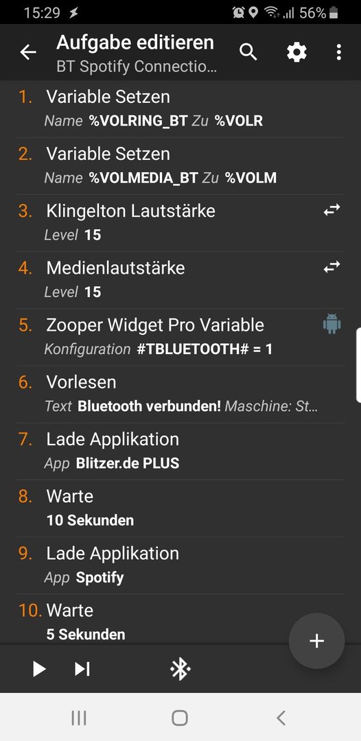

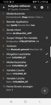

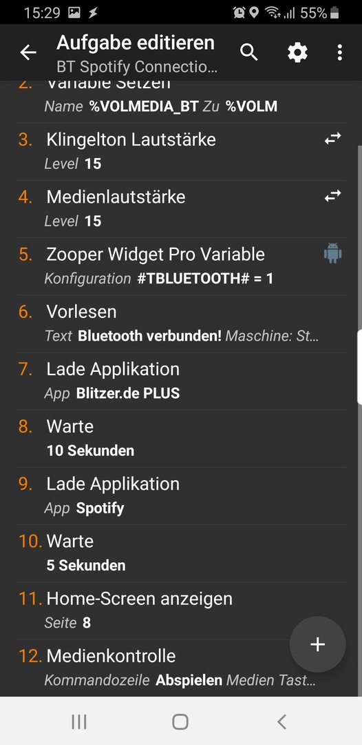

@fosgate
Bei mir sieht das so aus:
Screenshot_20190322-153024_Tasker.jpg Screenshot_20190322-152943_Tasker.jpg Screenshot_20190322-152954_Tasker.jpg Screenshot_20190322-153015_Tasker.jpg
