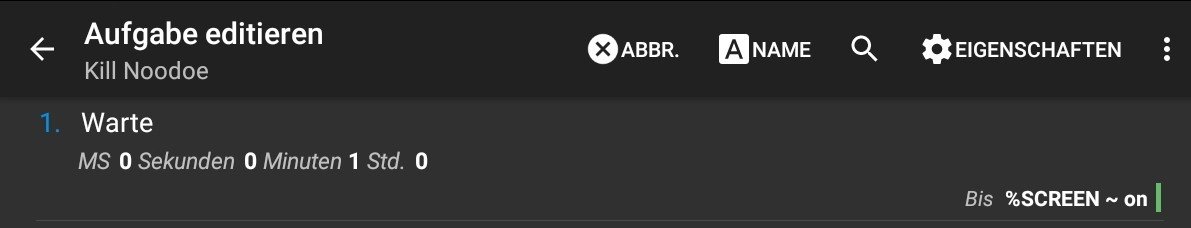

an welcher Stelle bricht der Task ab? Versuche einmal die Pausen von 25 MS zu erhöhen bzw. nach der letzten AutoInput-Aktion eine weitere Pause zu hinterlegen. Im Ausgangs-Task wird auf eine Variable "%Display" gewartet. Wo wird diese gesetzt?
Meinst du vielleicht: %SCREEN

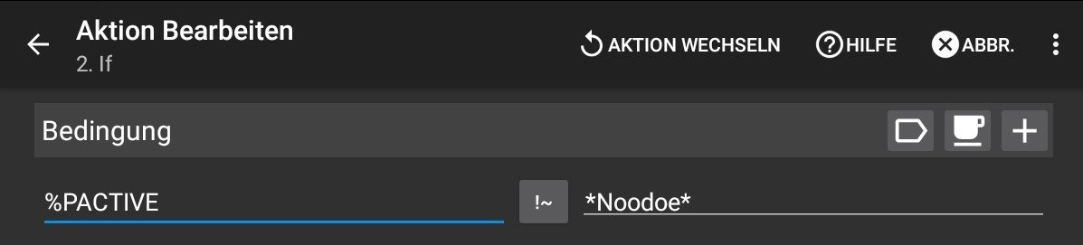

Das Profil hat den gleichen Namen wie eine der Variablen. Vielleicht hilft es, einen der Namen zu ändern.
Nach meinem Kenntnisstand erfolgt die Abfrage einer Profil-Aktivität mit Kommas:
z. B. %PACTIVE ~ *,Profilename,*

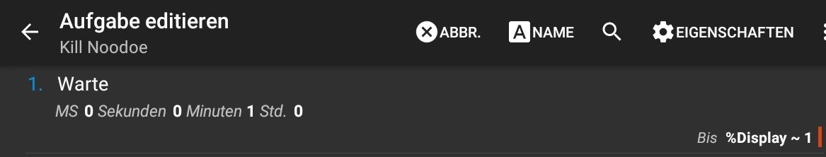

Ich habe ein anderes Profil, bei Display entsperrt wird die variable zu 1 und bei Display gesperrt die variable zu 0 geändert.
Die Variable "%Display" steht doch für Display entsperrt oder? Wenn ja dann ist die Variable auch richtig denn der task soll erst bei entsperren des Displays fortgesetzt werden.
