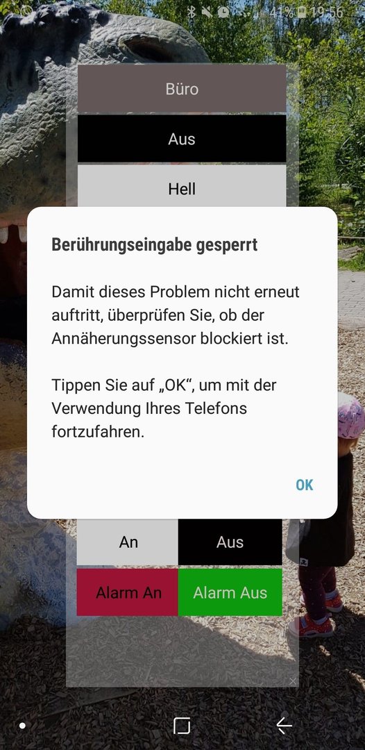

Das mit der Annährungssperre (siehe Bild so sieht es bei mir auf wenn das Display angeht und der Näherungssensor aktiviert wurde) kann man umgehen in dem man mit AutoInput oder Touchtask zuerst auf OK klickt. Müsstest du testen.
1. Display wecken
2. Via AutoInput (oder TouchTask) auf OK klicken
3. Applikations Einstellung = Tomtom App
4. Via Touchtask (oder TouchTask) auf STOP ERZWINGEN klicken

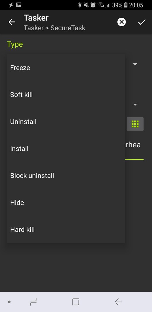

Oder mit SecureTask und ADB könnte man soweit ich gesehen habe die Apps ohne root killen oder einfrieren. (siehe Bild).

Danke für deine Mühen. SecureTask müsste ich DeviceAdmin einrichten, dafür ist leider in Factory Reset nötig :cursing:
