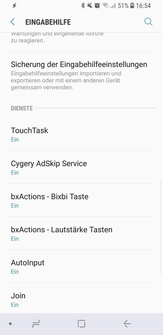

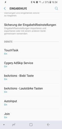

Hast du bei Autoinput und/oder Touchtask die Eingabehilfe in den Androideinstellugen Aktiviert? Sonst können die Plugin nicht drücken.
Autoinput hat den Vorteil das es wartet bis der gewünschte Text erscheint.
Sonst mach mal 2 - 3 Screenshot was genau gedrückt werden soll.
