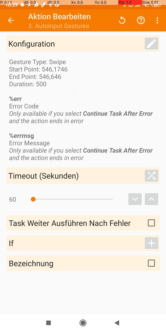

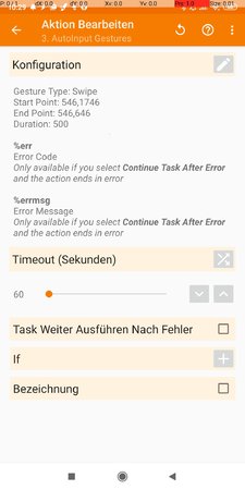

Kannst du mal eine Screenshot deiner Swip Autoinput/TouchTask aktion machen. mich nimmt wunder wie du es eingetragen hast.
Reaktionen: YamahaR6KS
na klar...gerne
ich habe noch ein Video gemacht
  • VID-20200716-WA0000.mp4
    2,9 MB
  • VID-20200716-WA0001.mp4
    6,1 MB
Reaktionen: Spardas
Versuch mal den
End Point auf 546,10
Und/Oder das Durnation auf 1000 oder 1500 das er langsamer denn Swipe macht
