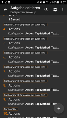

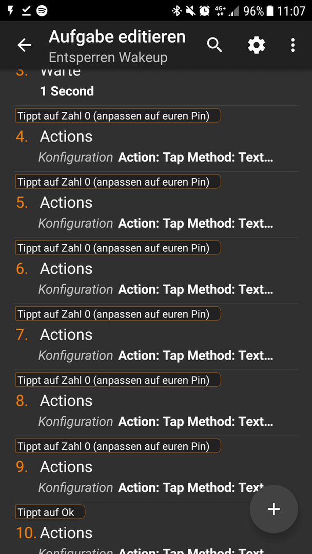

Hast du Touchtask und Tasker die eingabehilfe die Rechte im Android gewährt?
Und hast du unter aktion 4 bis 9 die zu tippenden Zahlen (Pin 6-stellig) geändert?

Stell mal bei Aktion 3 die Zeit höher machmal 2 Sekunden.
Drückt er überhaupt die Zahlen?
Mach ich, ... ich seh das Tastenfeld gar nicht, ... deshalb drückt er wahrscheinlich auch keine Zahlen, ...
Sonst lösch mal alles ab Aktion 4
Und setzt nur eine Zahl egal welche. Dann testen ob er diese Drückt.
