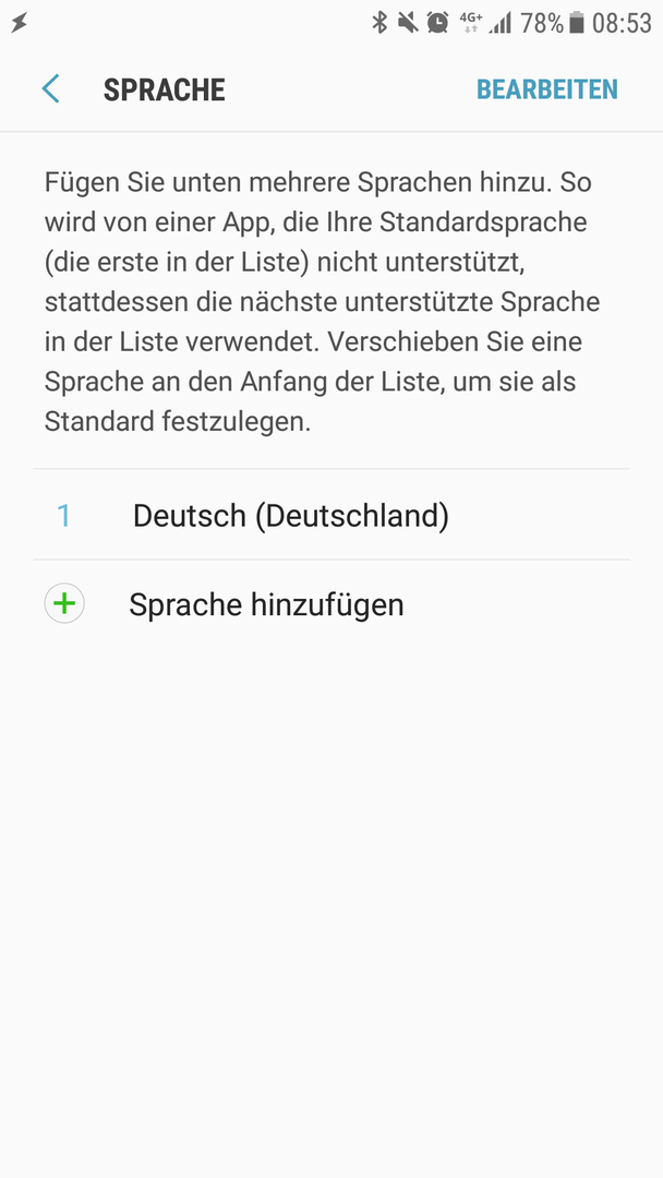

"Entschuldigung, Autovoice ist für Geräte mit deutscher Spracheinstellung nicht verfügbar"
Das kam auf die OK Google Frage....
hmmm, meine Assistenten sind auf deutsch eingestellt und ich habe AutoVoice aktiv im Einsatz. komisch
Liegt es daran, dass ich momentan in der Schweiz Lebe, und meine generelle Spracheinstellung ist Deutsch (Österreichisch)....
Ich habe sogar das natural Language Abo laufen....
@Huede82
Kenn ich auch als Schweizer :). Stell einfach auf Deutsch (Deutschland) dann klappts
