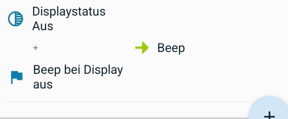

ich versuche einen Befehl (Bild) zu erzeugen, der, wenn ich in den Koordinatenbereich komme, einen Beep auslösen soll. Es funktioniert aber so nicht.
Eigentlich sollen letztendlich 2 Argumente stimmen: Display aus+WiFi an. Aber mus es überhaupt beepen...
Kann mir jemand weiterhelfen? Irgendwie bin ich auf dem Holzweg.

@0karsten Hallo, ich habe das noch nicht verstanden.
Koordinationbereich heißt ein bestimmter Ort?
Und was hat der Screenshot damit zu tun? Ich kapiere die Bedingungen des Profils nicht.
In "Beep bei Display aus" stehen die Koordinaten des bestimmten Ortes (mein Haus).
Der screenshoot zeigt eben die beiden Bedingungen. Display aus + bestimmte Koordinaten, dann soll es Beep machen.

P.S.: Der Screenshot ist tatsächlich völlig nichtssagend.
Nochmal Edit: Du willst wohl eher die bestehende WLAN-Verbindung als Trigger nutzen, wenn ich deine kryptischen Beiträge nochmals lese. Das kann klappen, dafür muss Tasker aber von der Android-Energie-Optimierung ausgenommen sein und ggf müssen in Tasker selbst (Einstellungen / Monitor) noch Optimierungen vorgenommen werden, falls dir dein "beep" zu spät kommt. Ansonsten wäre es sinnvoll, wenn du dein Tasker-Profil so darstellen würdest, dass man auch nachvollziehen kann, was genau du da bisher auswertest.

@0karsten Den Screenshot verstehe ich immer noch nicht. Von Koordinaten ist da nichts zu sehen.

In "Beep bei Display aus" sind die Koordinaten, welche ich aus verständlichen Gründen hier nicht anzeigen möchte - haben auch weniger etwas mit dem Funktionieren der Sache zu tun.
