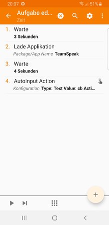

Dann läuft der Task auch nur 1mal. Aktion 4 und 5 kannst du löschen.
Danke hatt geklapt.

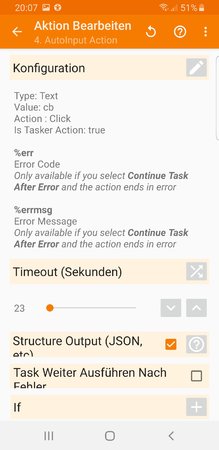

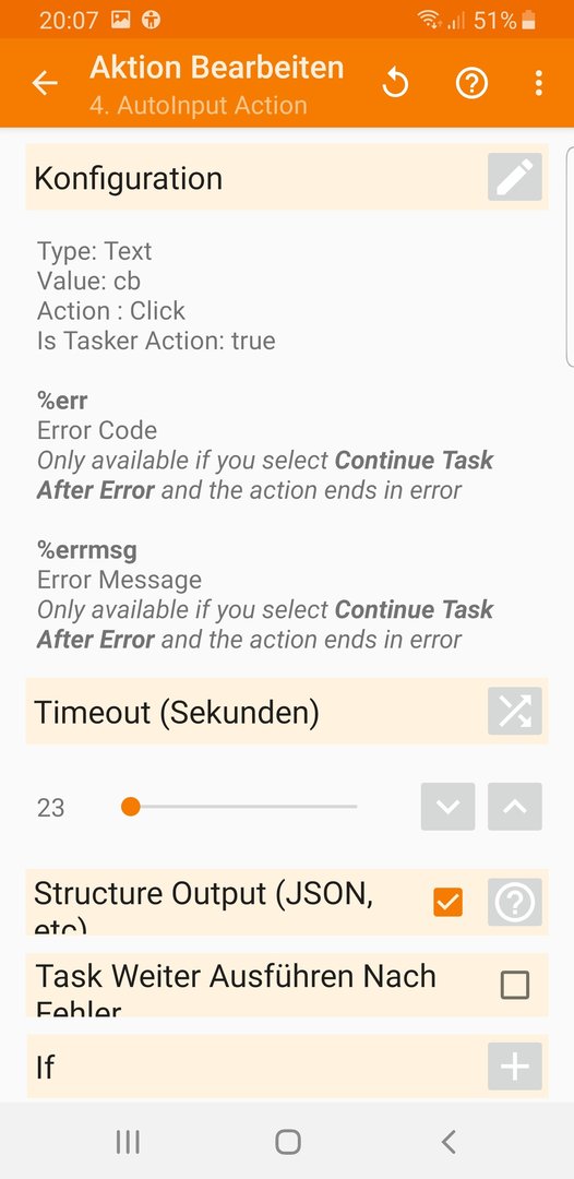

Meine aktion funktioniert, aber was bedruten die fehler wie
Error code
Error messange
Danke im voraus
Hier bild
Bearbeitet von: hagex - Grund: Bild verkleinert. Gruß von hagex
" Meine aktion funktioniert, aber was bedruten die fehler wie" Das sind Variablen, die Du auswerten kannst.
Die Übersetzungshilfe sagt:
%err
Error CodeNur verfügbar, wenn Sie Task fortsetzen auswählen
Nach Fehler und die Aktion endet in error
%errmsg
Error Message
Nur verfügbar, wenn Sie Aufgabe fortsetzen auswählen
Nach Fehler und die Aktion endet mit Fehler

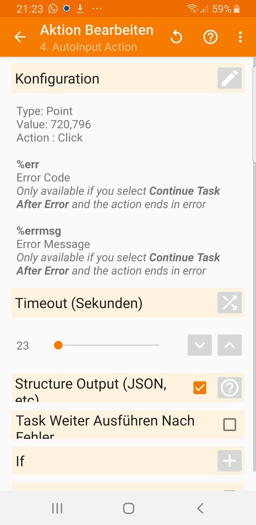

Bearbeitet von: hagex - Grund: Bilder verkleinert. Gruß von hagex
Ich kenn die App nicht, aber laut Screenshots im PlayStore sollte da eine Benachrichtigung in der Statuszeile sein. Hast du diese bzw ändert sich diese sobald die Verbindung verloren geht?
falls dem so ist, könntest du mit dem AutoNotification Plugin darauf reagieren. (Profil - Ereignis - Plugin - AutoNotification - Intercept)
falls dein Display aus ist wenn das Profil dann aktiviert wird, funktioniert dein task mit Touchtask dann aber nicht, da dafür das Display an sein muss.
