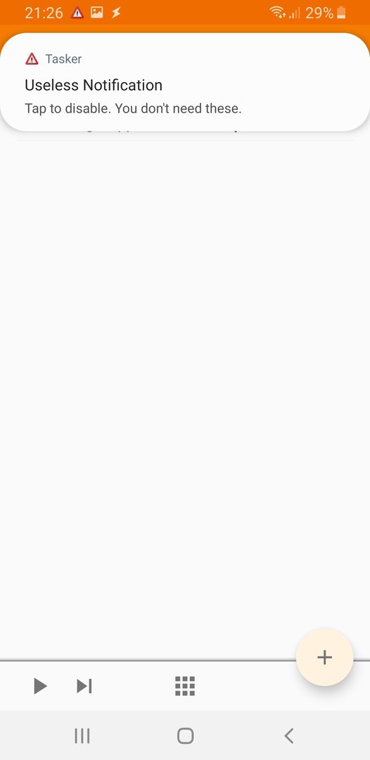

Ich bekomme immer diese meldungen wer kann mir helfen dankeschön

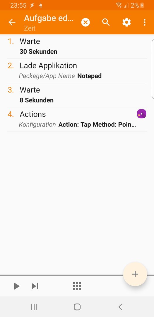

Nun komme ich aber nicht mehr weiter, tasker soll jetzt alle 15min prüfen ob teamspeak noch läuft oder sich aufgehängt hatt, sollte teamspek sich aufgehängt haben oder sich beendet haben soll tasker wieder teamspeak starten und in server rein gehen.
Wie mach ich das am besten?
Danke im vorraus
Beim neustart geht es leider nicht

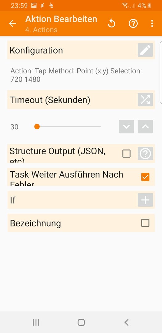

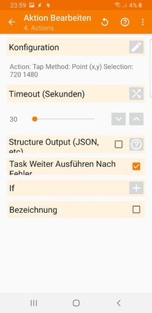

Screenshot_20211015-235547_Tasker.jpg Screenshot_20211015-235901_Tasker.jpg Screenshot_20211015-235606_Tasker.jpg
Bearbeitet von: hagex - Grund: Bild verkleinert. Gruß von hagex
Moin also wen ich testlauf mache geht es.
Starte ich handy neu, geht teamspeak zwar auf aber der klick auf server wird nicht getätigt.
Niemand eine idee?
Dankr
Ich habe vor einiger Zeit TouchTask durch AutoInput ersetzt. Damit gab es hier bei mir manchmal Probleme.
" aber der klick auf server wird nicht getätigt. " Probiere 'Warte' auf ein paar Sekunden vor der TouchTask-Aktion.

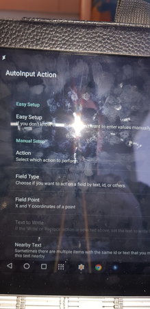

Probiere es mal mit AutoInput.

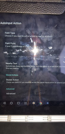

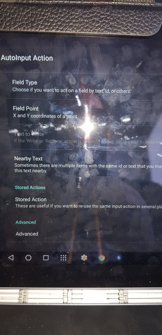

Hab ich instaliert aber bekomme immer fehler ich wähle zb teamspeak aus bei
Rssy setup, klicke teamspeak an dan klick auf server aber wie es richtig weiter geht kapier ich nicht
Bekomme dan diese meldung
Weis nicht wie es da dann weiter gehen soll
Bearbeitet von: hagex - Grund: Bilder verkleinert. Gruß von hagex
Eigentlich recht einfach:
1. In Tasker "App / Lade Applikation" Teamspeak starten
2. In Tasker Plugin / AutoInput / Action wählen und dann "AutoInput / Easy Setup" anwählen

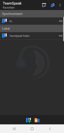

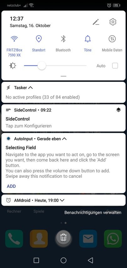

3. Wenn Teamspeak die Server-Auswahl anzeigt: in der Benachrichtigungszeile "Selecting Field / add" wählen und dann den Server auswählen.

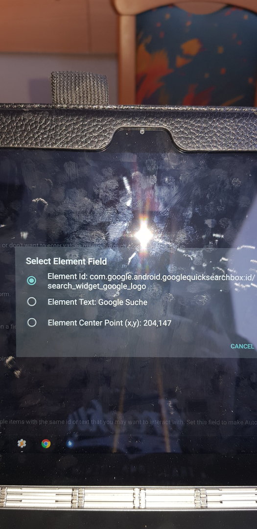

4. In Tasker / AutoInput Action dann z.B. "Select Element Text" 'Google Suche' (Bild 1) und
5. in AutoInput / Action 'Click' wählen; Field Type auf 'Text' setzen
6. In AutoInput mit dem Haken oben bestätigen

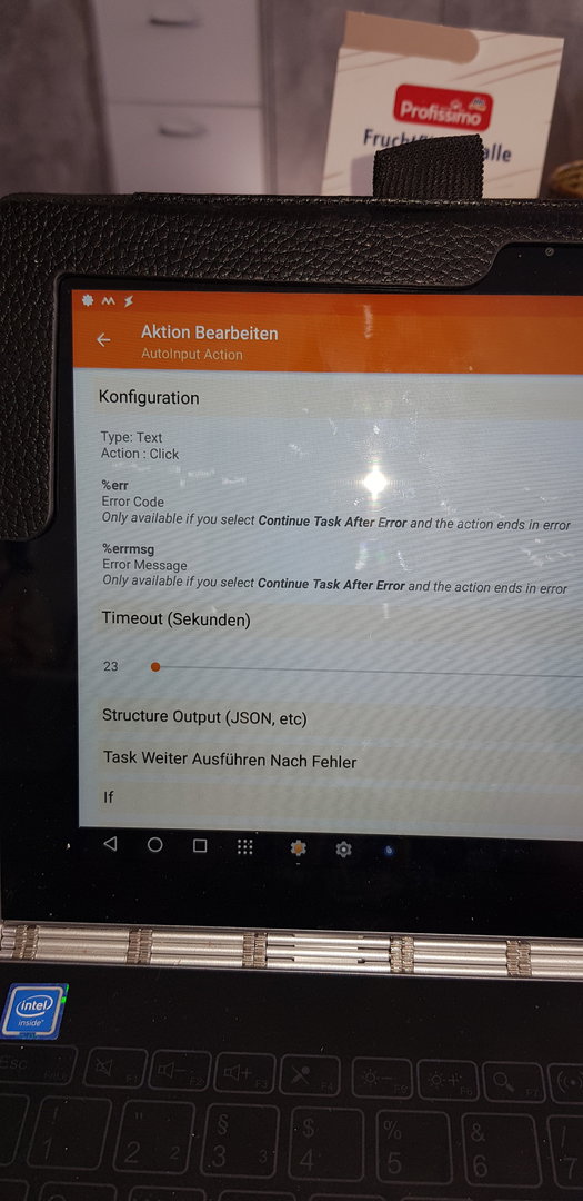

Habe es nun so gemacht kommt error
So sieht das dann aus
Mir wird die benachrichtungszeile nicht angezeigt, ich muss dann zurrück oben runter ziehn dann erst kann ich auf select field klicken

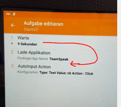

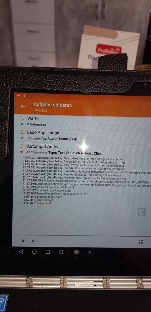

Die 9 Sekunden Warten müssen zwischen Applikation laden und Autoinput Action

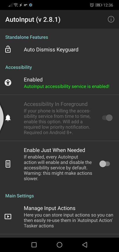

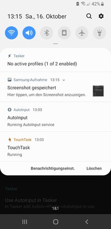

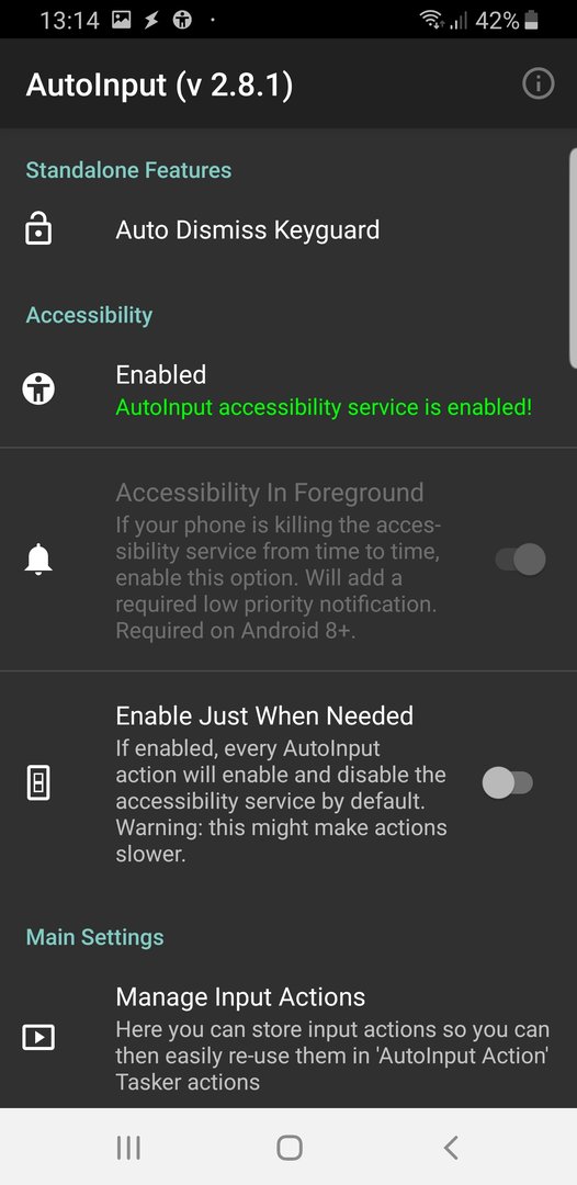

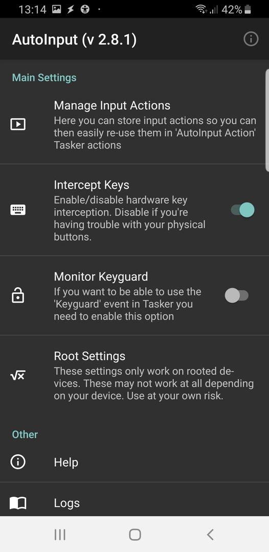

Sind die Freigaben bei AutoInput auch gesetzt?
AutoInput ausserhalb von Tasker mal aufrufen - Ansicht wie 1. Bild
Easy Setup muss in der Benachrichtigungszeile "Selecting Field" anzeigen.

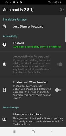

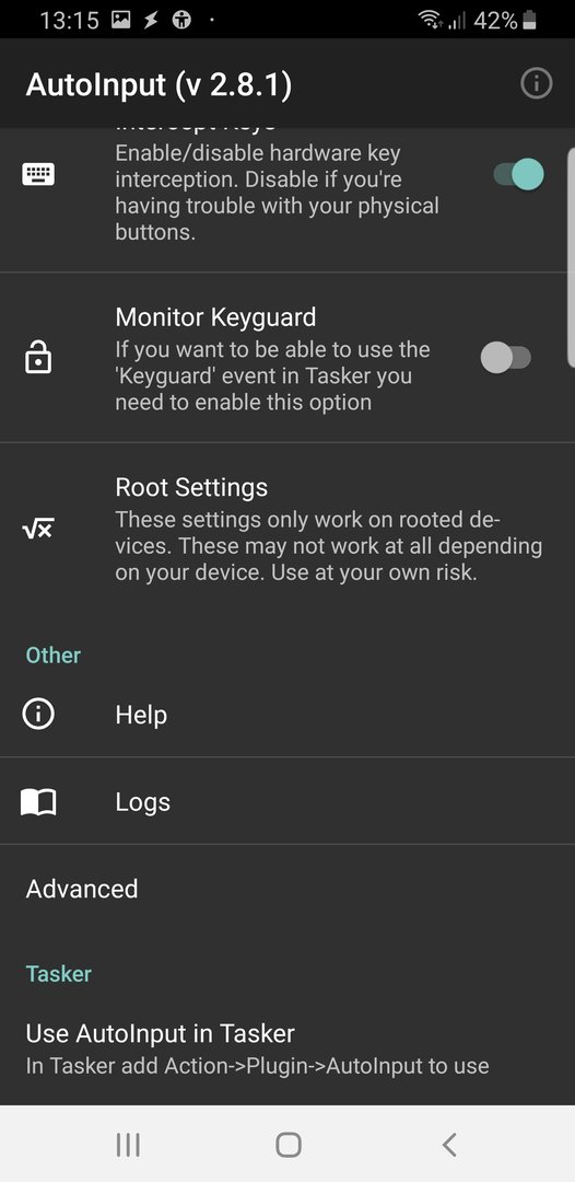

Easy Setup wird mir nicht angezeigt
Screenshot_20211016-131451_AutoInput.jpg Screenshot_20211016-131459_AutoInput.jpg Screenshot_20211016-131507_AutoInput.jpg Screenshot_20211016-131513_AutoInput.jpg
Ich habe es nun hinbekommen aber wie weis ich auch nicht.

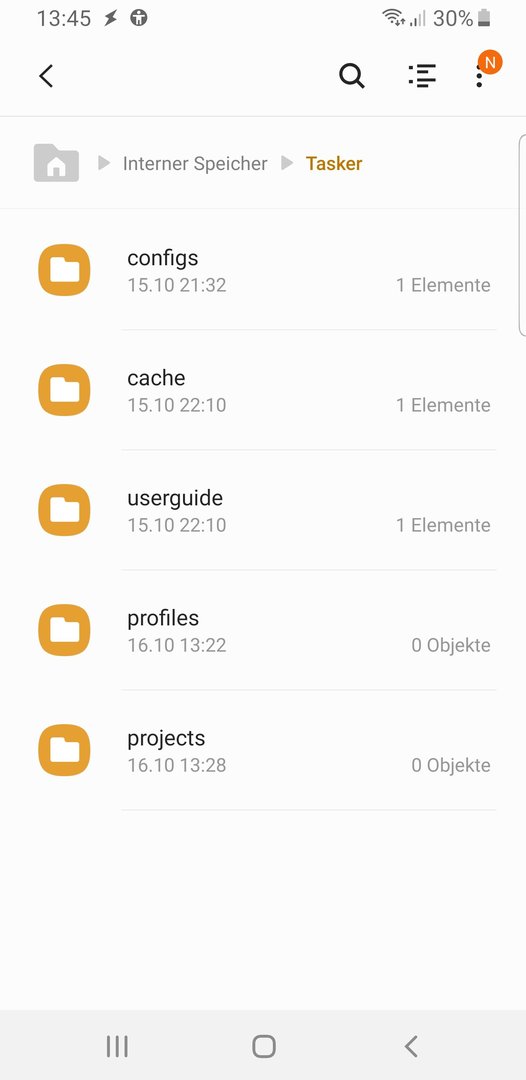

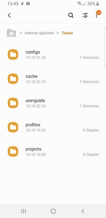

Frage ich möchte das nun vom test handy auf anderes gerät übertragen das alles dort dann geht.
Ich kann aber keine profiele speichern der ordner under tasker ist leehr .
Also ich instaliere nun tasker und autoinput auf anderem gerät wie bekomme ich nun alles 1zu1 vom testhandy auf das andere?
Danke
Bei mir ist auch in den letzten 2 ordner nichts drin

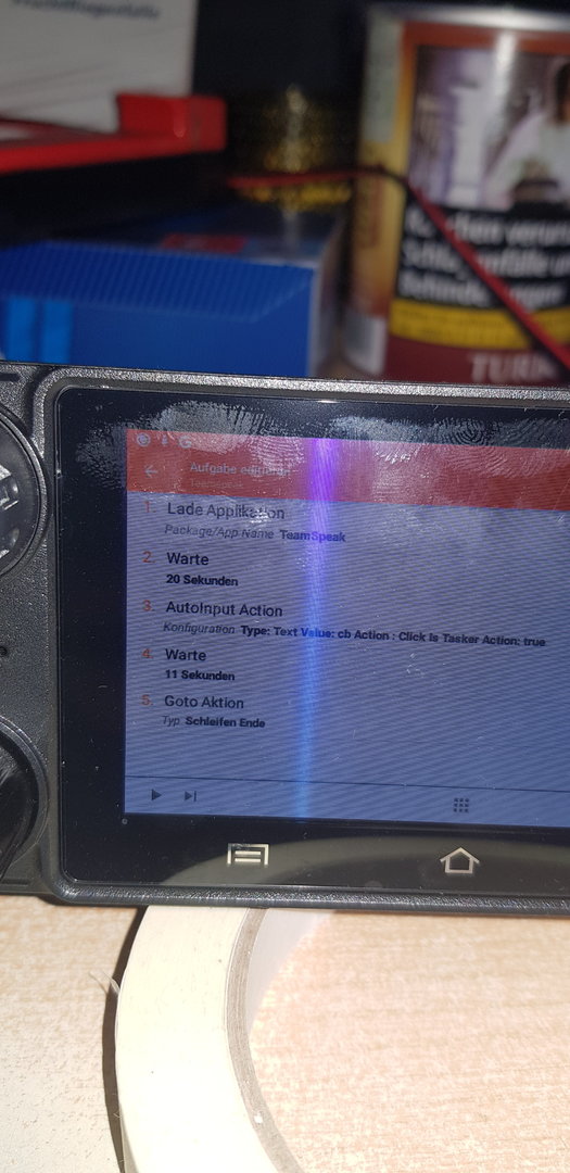

Moin allso
Mein teamspeak wird nun automatisch gestartet und geht in server rein.
Aber tasker möchte das andauern ausführen
Ich möchte aber wen alles ausgeführt ist das aktionen stoppen was muss ich da machen
Schleifen ende klappt nicht
