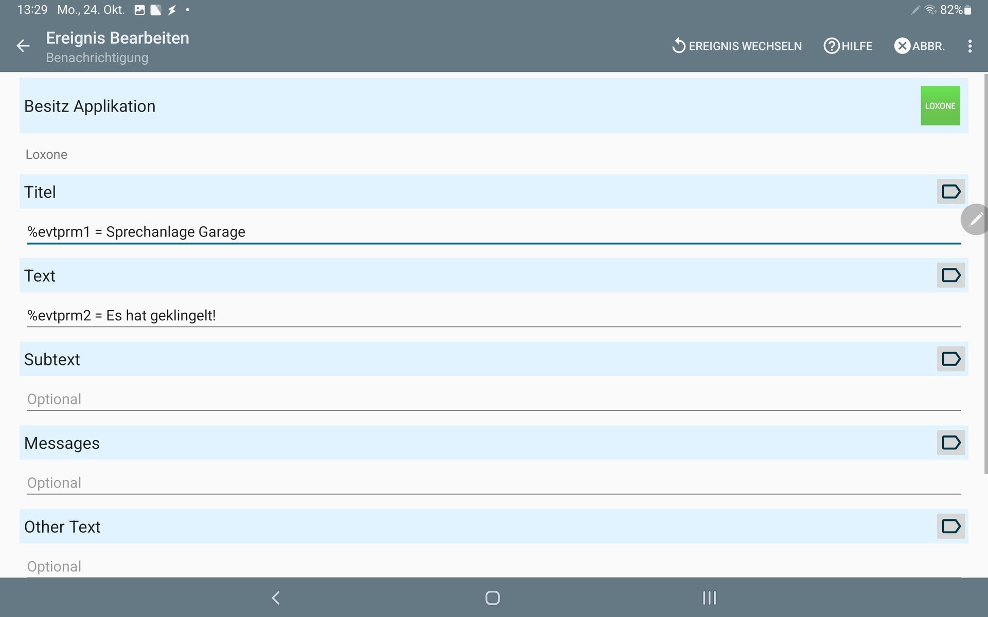

Ich gebe bei Titel, wie in meinem Beispiel: %evtprm1 = Loxone ein.
Nein, diese Variablen sind nicht dafür da, wenn du mit den Texten noch was machen willst.
Für die Bedingung reicht es, wenn du Loxone bei Titel eingibst (wenn das tatsächlich der Titel ist)

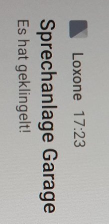

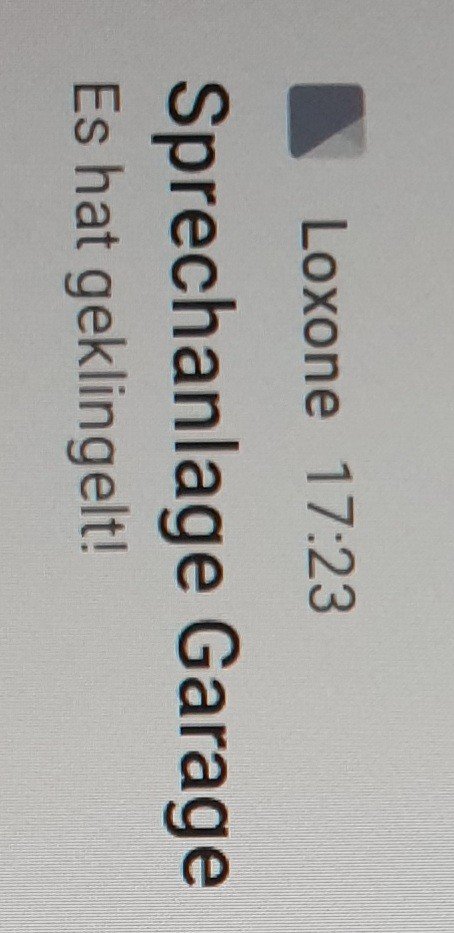

Screenshote mal die Benachrichtigung, vl könnt ihr mir dann helfen.

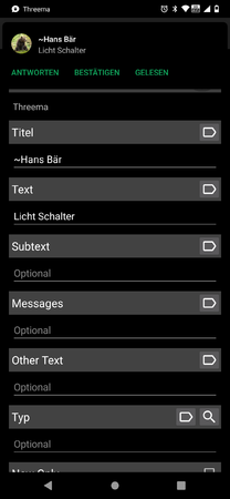

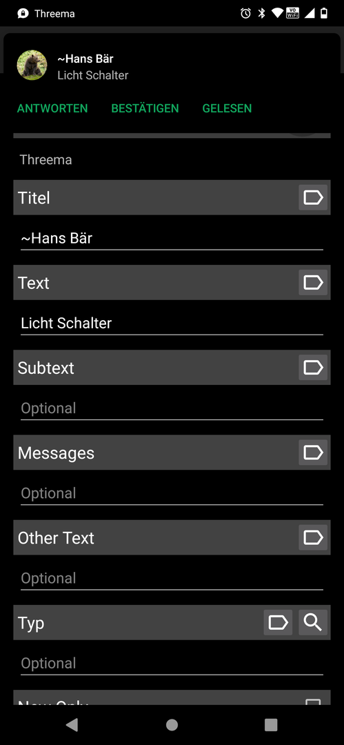

Hier mal ein Beispiel für dich, welches funktioniert:
Oben die Benachrichtigung, unten drunter der Task.
Wichtig: Der Text muss Buchstabe für Buchstabe und Leerzeichen für Leerzeichen übereinstimmen.

Wenn ich mit deine Screenshots so ansehe, kann es mit Loxone im Titel auch nicht funktionieren. Loxone ist die App, der Titel lautet: Sprechanlage Garage
