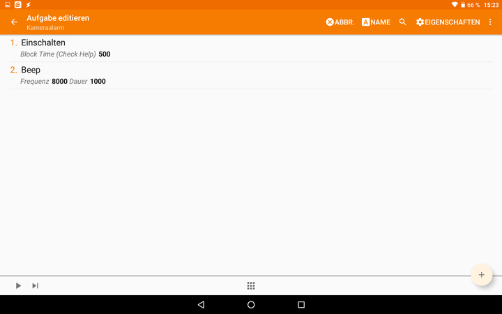

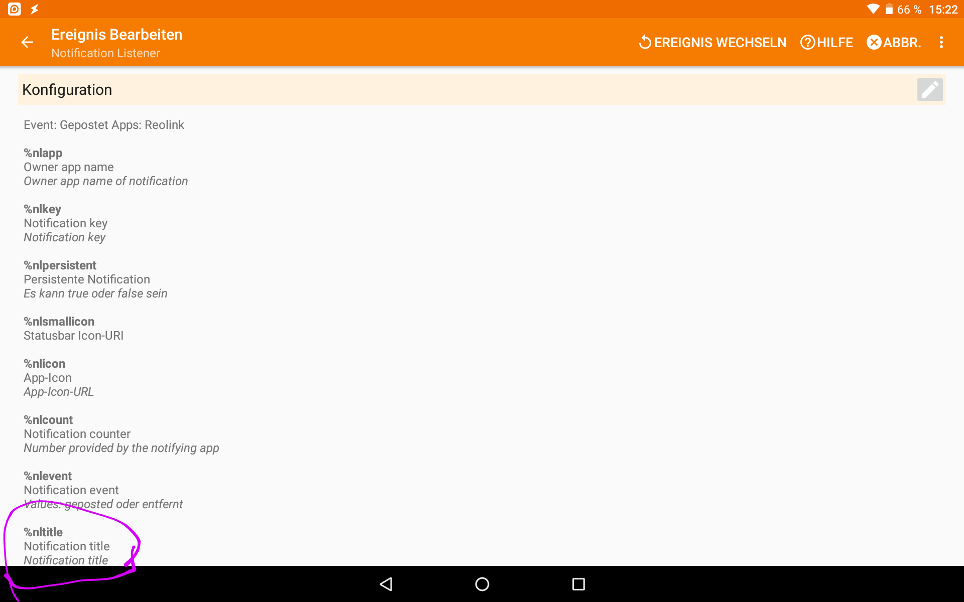

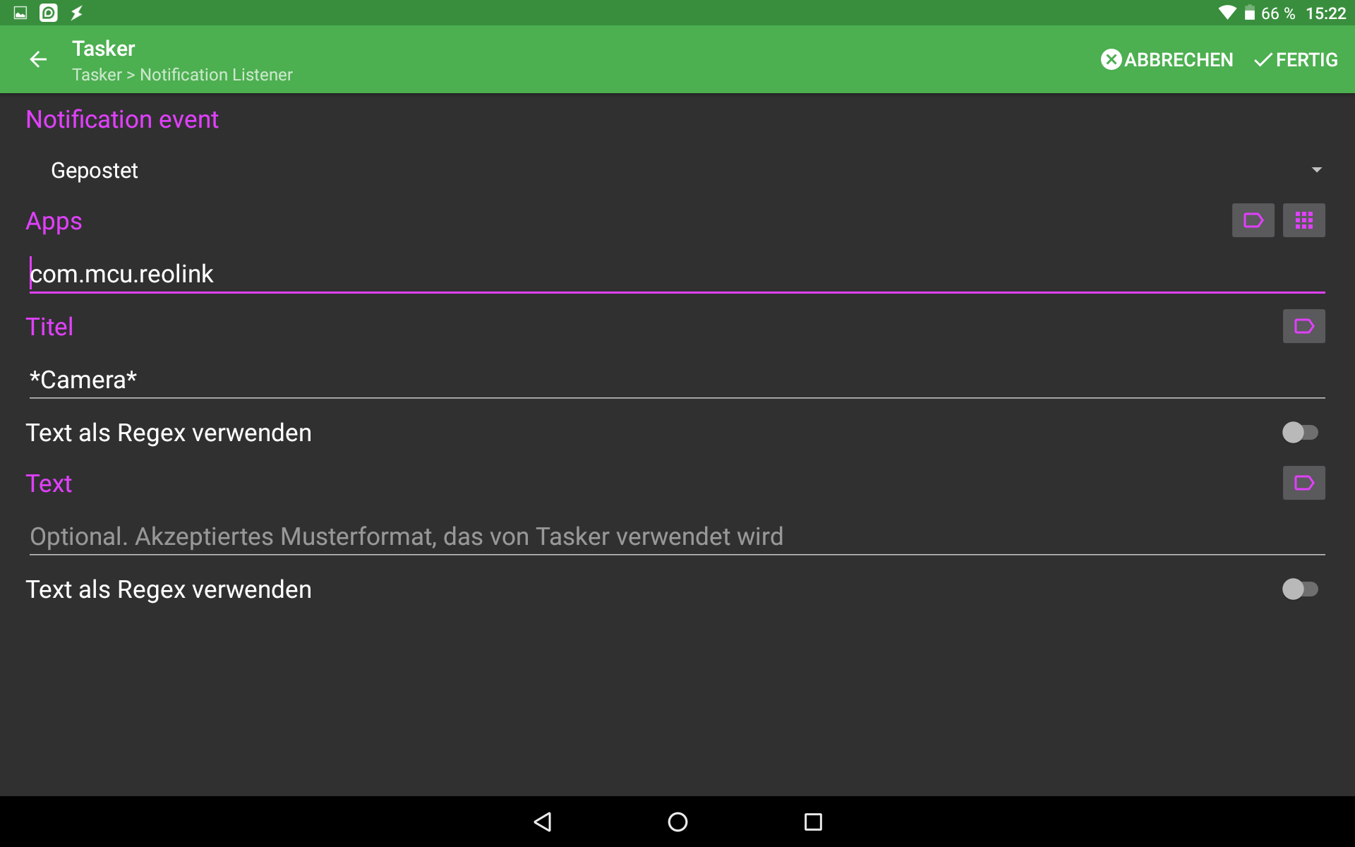

ich würde einfach Screenshots machen. Fremden Code übernehme ich in der Regel nicht. Wenn man nicht das gleiche Setting hat (hier zum Beispiel Notification Listener), kann man damit eh wenig anfangen. Aber aus Erfahrung kann man auf Screenshots evtl. auch Fehler entdecken, wenn man das spezifische Plugin nicht nutzt.
Hilft das weiter?
Ich verstehe beispielsweise nicht, warum in der Übersicht die Eingabe für den Titel nicht zu sehen ist, beim Bearbeiten aber schon

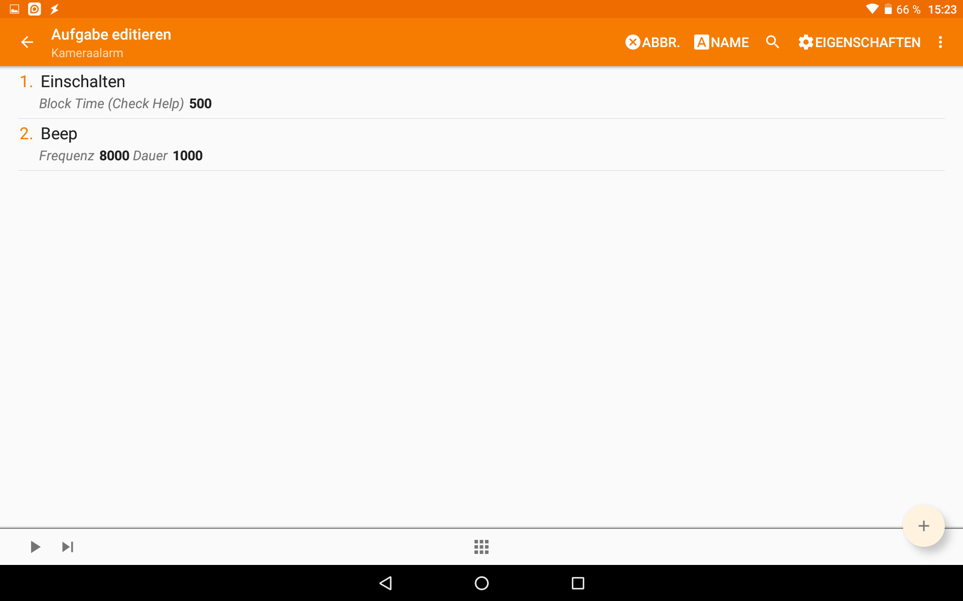

Funktioniert dein Task, wenn du ihn manuell ausführst?
Und hast du mal Versucht den Schalter bei "Text als Regex verwenden" zu aktivieren? Ich kenne dieses Plugin nicht. Damit würde ich ein wenig experimentieren.
Wichtig wäre zunächst, dass der Task beim manuellen Ausführen funktioniert wie erwartet. Dann hat man schon mal ausgeschlossen, dass es daran hängt. Dann kann man beruhigt am Auslöser weiter experimentieren.

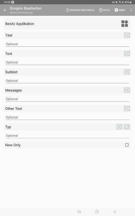

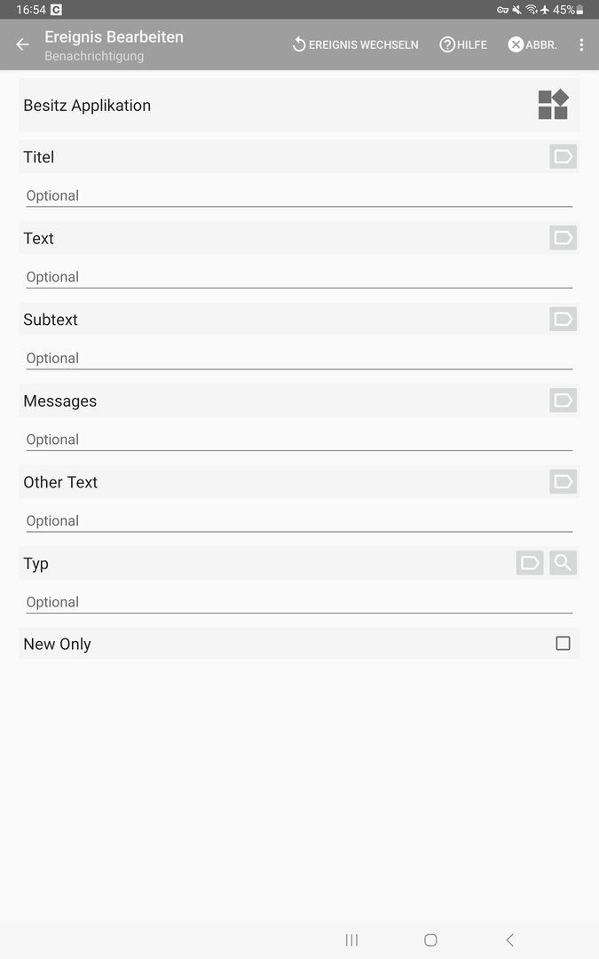

Veannon schrieb:
Ich möchte nur, dass eine Push-Benachrichtigung Aktionen auslöst. Dazu habe ich Notification Listener installiert und ein Profil in Tasker angelegt mit dem Ereignis - Plugin - Notification Listener
Das Plugin ist dazu eigentlich unnötig....
Tasker hat das bereits fertig eingebaut als Trigger im Profil. Siehe Screenshot.
Du kannst zudem folgende Variablen verwenden im Task:
%evtprm1 = Name der App
%evtprm2 = Titel der Benachrichtigung
%evtprm3 = Text der Benachrichtigung
Reaktionen: Veannon
Also zumindest das Beep funktioniert manuell ausgeführt. Das Display einschalten kann ich ja schlecht testen.
Bin aber nun ohne Notification Listener auch weiter gekommen. Über "Benachrichtigung" geht es.

Veannon schrieb:
Als App habe ich die App gewählt von der die Benachritigung kommt und als Title habe ich ein Wort aus dem Titel der Benachrichtigung genommen.
@Veannon
Wenn du nur ein bestimmtes Wort aus dem Nachrichtentitel als Trigger verwendest, müsstest du wahrscheinlich
"Text als Regex verwenden" noch einschalten. Hat Notificationlistener überhaupt Zugriff auf Benachrichtigungen? Unter Apps / Spezieller Zugriff mal nachsehen.
Reaktionen: Veannon
Jemand eine Idee, wie ich den Bildschirm wieder ausgeschaltet bekomme nach einer gewissen Zeit? Es soll sich nämlich eine App öffnen, die offensichtlich den Screen eingeschaltet lässt.
Hallo.
Einen neuen Task anlegen zb. mit dem Namen Display aus. Bei Aktion unter Task "Warte" auswählen. Die Dauer kann dort eingestellt werden. Nächste Aktion unter Display "Turn off" auswählen. Es kann hier auch eingestellt werden ob das Display nur gedimmt oder ganz ausgeschaltet werden soll. Diese beiden Aktionen können natürlich auch in den schon bestehenden Task eingefügt werden ohne einen komplett neuen Task zu erstellen.
