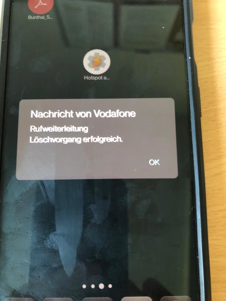

mit Tasker lasse ich mir automatisch eine Rufweiterleitung / Löschung auslösen, wenn mein Autotelefon carplay startet. Das funktioniert auch bestens.
Nervig ist nur, dass dann jedes mal eine Benachrichtigung aufploppt, wenn dies geschieht. Sie lautet dann "Nachricht von Vodafone - Löschvorgang erfolgreich". Ich möchte diese automatisch löschen lassen bzw den entsprechenden Tastendruck auslösen. Auch das habe ich hinbekommen, in dem nach Display an, die Zurück Taste gedrückt wird. Problem ist nur : Sie wird auch gedrückt, wenn gar keine Weiterleitung erfolgt ist, da die einzige Bedingung ist, Display an.
Mir fehlt die und Verknüpfung zu dieser Nachricht von Vodafone, dass nur dann die zurück Taste gedrückt wird. Ich finde aber einfach nicht raus, was das für eine Benachrichtigung ist bzw wo ich das in tasker einstellen kann.
Vielen Dank für eure Hilfe.
Hier die Nachricht.
Hier die Nachricht.

Evtl. das Plugin AutoInput auf die Benachrichtigung ansetzen, mit einem Wischen / Tastendruck.
Die Nachricht bekomme ich ja auch mit der zurück Taste weg...Ich weiss nur nicht, wie ich diese Nachricht als Trigger festlegen kann, so dass die Aktion erst dann erfolgt, wenn das Display eingeschaltet wird UND die Nachricht aufgeploppt ist.

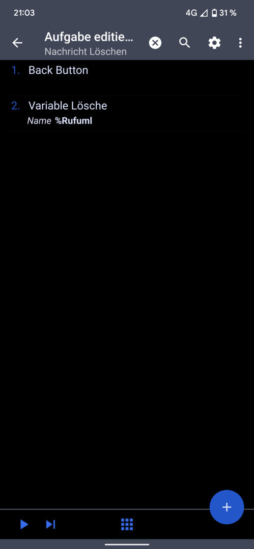

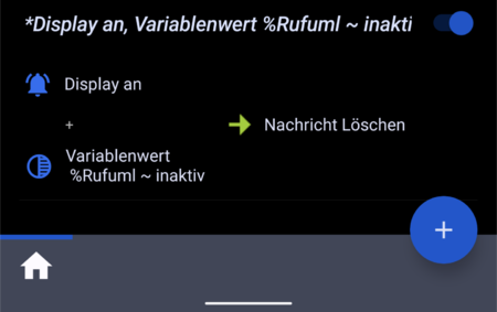

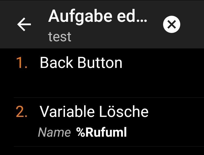

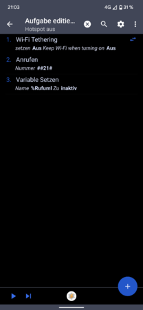

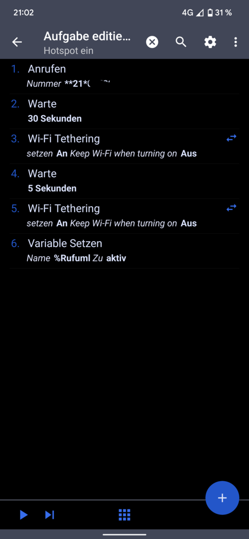

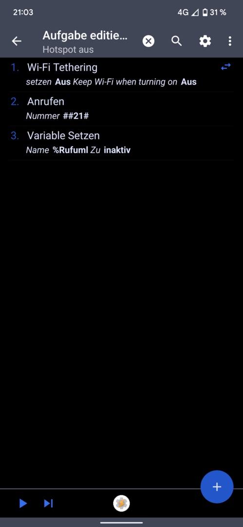

ich krame diesen thread nochmal raus ,da mein Handy einen Display Bruch erlitten hat und nichts mehr möglich war . Ein Backup von tasker war nicht vorhanden . Mit meinem neuen Pixel bekomme ich es nicht mehr hin. Irgendwas machen ich falsch .
Ich habe Mal meine 3 Tasker Aktionen hinzugefügt , damit ihr meinen Fehler findet.
