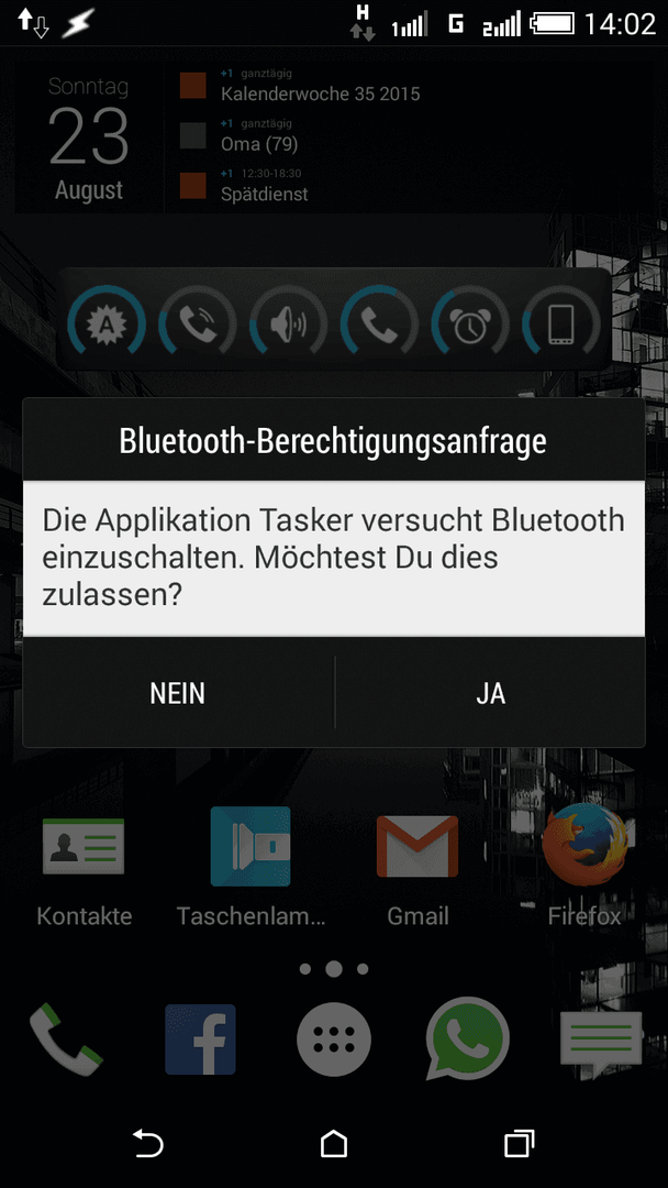

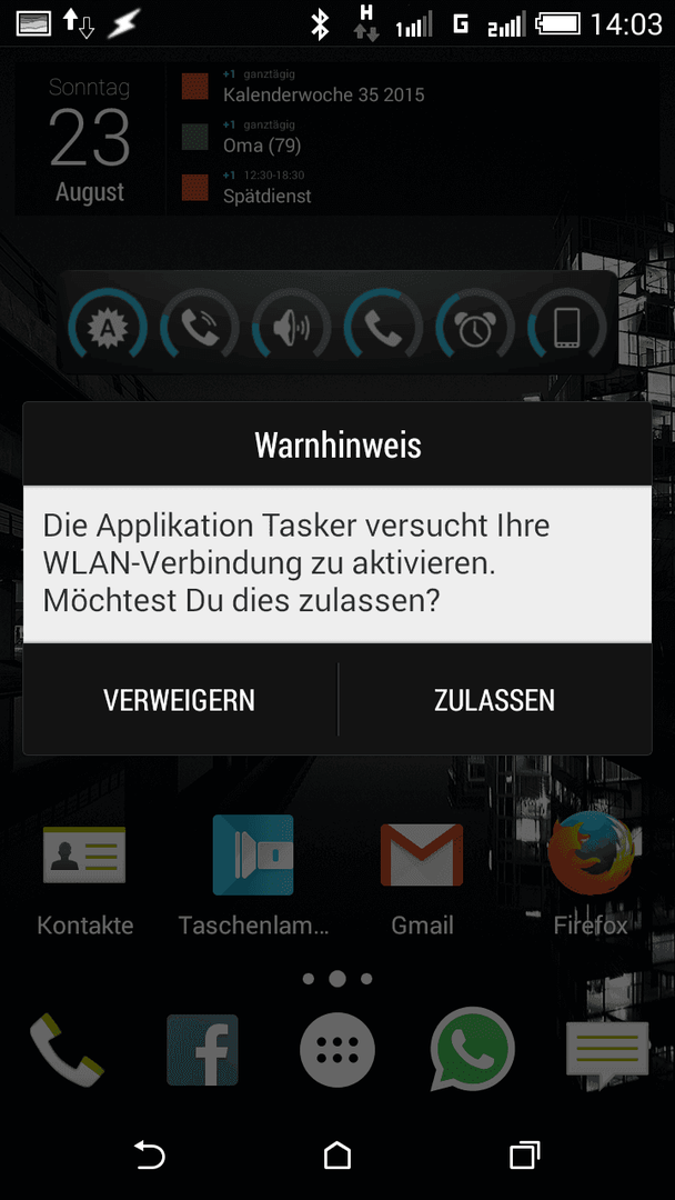

ich habe über Tasker einegstellt, dass zuhause das WLAN an und das Bluetooth ausgehen soll. Bei Verlassen des Hauses soll es sich anders herum verhalten. Das funktioniert theorethisch auch. Praktisch erhalte ich aber immer eine Abfrage ob WLAN oder Bluetooth von Tasker eingeschaltet werden darf. So macht das ganze dann natürlich keinen Sinn. Gibt es eine Möglichkeit diese Abfrage zu deaktivieren. Ich konnte über Google nix finden.
Handy: HTC D816W mit KitKat 4.4.2 und root

Das mit den Abfragen scheint ein HTC Ding zu sein. Habe folgenden Beitrag gefunden mit dem man es umgehen kann. Verstehe es aber nicht so richtig. Könnte es mir jemand erklären was ich tun kann.
Google Groups
Über Antworten wäre ich sehr dankbar.
Kurzfassung: Schau mit Tasker nach, ob diese Berechtigungsabfrage erscheint und lasse Tasker dann den "Ja" bzw. "Zulassen"-Knopf drücken. Wie genau du das machst, solltest du im Tasker-Forum nachfragen bzw. nachschauen: Tasker
