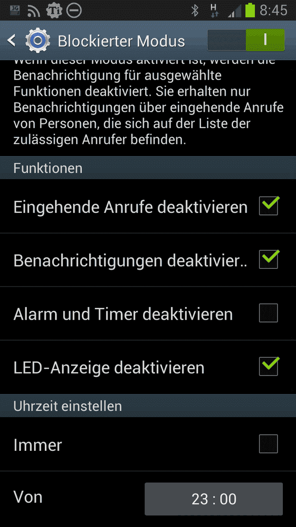

Der 'Blockierte Modus' ist eine neue Einstellung seit Android 4.1.1 auf meinem S3.
Man kann den Modus aktivieren und man wird weder durch Telefonate, Benachrichtigungen, Töne, LED oder sonstiges gestört. Also sehr praktisch für die Nacht, ohne gleich sämtliche Netzverbindungen zu kappen
Den Modus kann man allerdings nur für eine bestimmte Uhrzeit oder für immer aktivieren.
Ich würde nun also gerne diesen Modus durch Tasker aktvieren lassen. Z.B. je nachdem, ob ich zu Hause oder nicht bin.
War das soweit verständlich?

Nach dem Screenshot sieht das nach einer Mischung von Silentmode und Flugzeugmodus aus -- nur dass insbesondere die Netzwerkverbindung aktiviert bleibt.
Denke auch, dass man das weitgehend mit Tasker nachbauen kann, wenn auch nicht exakt so.
