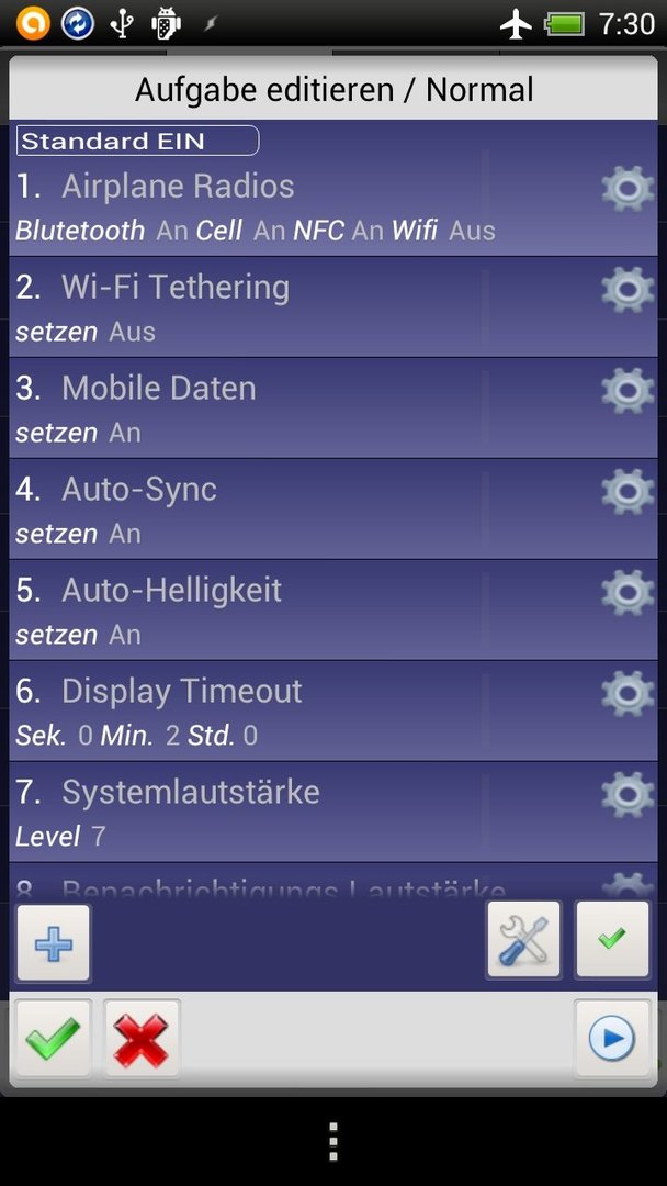

Ich versuche es gerade mit dem Tasker und einem NFC Tag möglich zu machen den Flugmodus mit einem NFC Tag zu deaktivieren. Leider ist im Flugmodus auch NFC aus.
Ich bild mir ein ich hätte irgendwo auf meinem HTC OneX eine Möglichkeit gesehen NCF im Flugmodus eingeschaltet zu lassen.
Leider finde ich das nicht mehr.
Hat jemand einen Tipp für mich?

Hallo Cramu,
Danke für den Tipp.
Ich hab diese Einstellung im Tasker gefunden, aber leider noch nicht rausgefunden wie sie funktioniert.
Muss man sie in Kombination mit dem Flugmodus verwenden?
Ich habe zum Ausschalten des Flugmodus den Task im Bild unten gestellt. Dieser kann allerdings den Flugmodus NICHT deaktivieren !?
Die Frage ist, was mach ich falsch?
In Deinem Task ist ja gar keine Aktion enthalten, welche den Flugmodus ausschaltet, sondern Du legst nur fest, welche Radios im Flugmodus aktiviert bzw. deaktiviert werden.
Im Prinzip muss das aber nur einmal erfolgen.
Du erstellst Dir also einen Task, in den Einstellungen für den Flugmodus festgelegt werden und führst diesen einmal über die Playtaste aus.
Danach kannst Du den Task löschen.
In Deinen Profilen aktivierst oder deaktivierst Du den Flugmodus dann ganz normal über Airplane Mode Set.

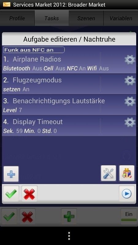

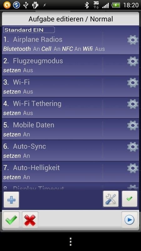

Hab mich gerade nochmal mit diesem Thema beschäftigt, leider noch nicht ganz schlau geworden.
Habe zwei Profile, die ich verwenden und auch mittels NFC Tag aktivieren möchte.
1.) Normal
Dieser soll per NFC ausgelöst werden und Telefon, Bluetooth, Datenverbindung u.s.w wieder aktivieren
2.) Nacht
Soll alles funktechnische bis auf NFC ausschalten und die Benachrichtigung für den Wecher auf LAUT.
Was derzeit passiert:
2.) deaktiviert alles funktechnische aber leider auch NFC!!
1.) kann dann mittels NFC nicht mehr aktiviert werden!
Funktioniert aber, wenn ich den Task über einen Shortcut aufrufe!
Hab ich irgendwo einen Knopf im Verständnis, oder ist mein HTC One X zu blöd dafür...

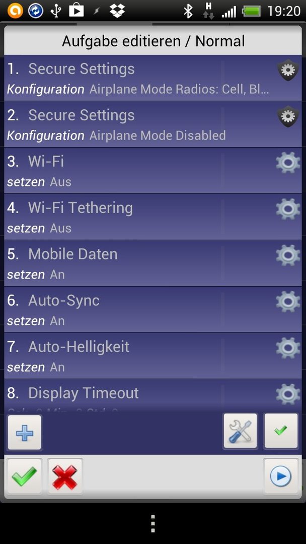

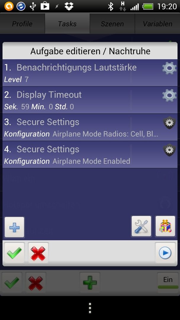

Hi Leute,
Ich habe es jetzt mit der Secure Settings Funktion versucht und es klappt immer noch nicht.
Wenn ich das Profil "Nachtruhe" aktiviere wird mit dem Flugmodus immer auch NFC mit abgeschaltet.
Natürlich klappt dann das Einschalten via NFC-Tag nicht mehr.
Ich habe nun nochmal meine beiden Profile angehängt, vielleicht habt ihr ja noch einen TIpp für mich. (siehe Screenshots)

Moin.
Bei Secure Settings gibt es noch den Punkt NFC. Setz am Ende des Tasks NFC - On und dann läuft alles.

Ja, unter Plugin - Secure Settings - Edit - NFC - On
Läuft auf meinem HOX ohne Probleme.
