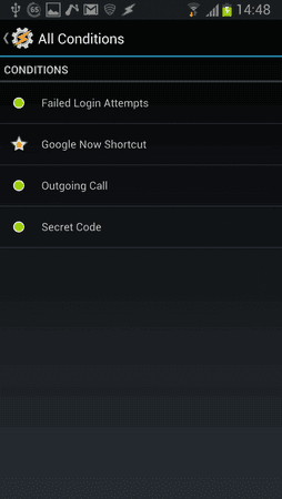

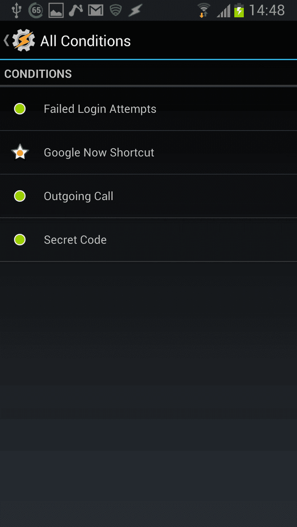

pbelcl schrieb:
Hat geklappt, nun gibt es auch den Punkt "NFC". Erste Tests habe ich auch schon erfolgreich gemacht...
Bin wohl auch zu blind... Wo findest Du denn NFC Einträge um in Tasker
zu verwenden ? Wenn ich auf Status -> Plugins ->Secure Settings gehe
sehe ich unter Bearbeiten nur :
Failed Login Attemps
GoogleNow Shortcuts
Outgoing Call
Secret Code
Bin ich in der falschen Kategorie ?

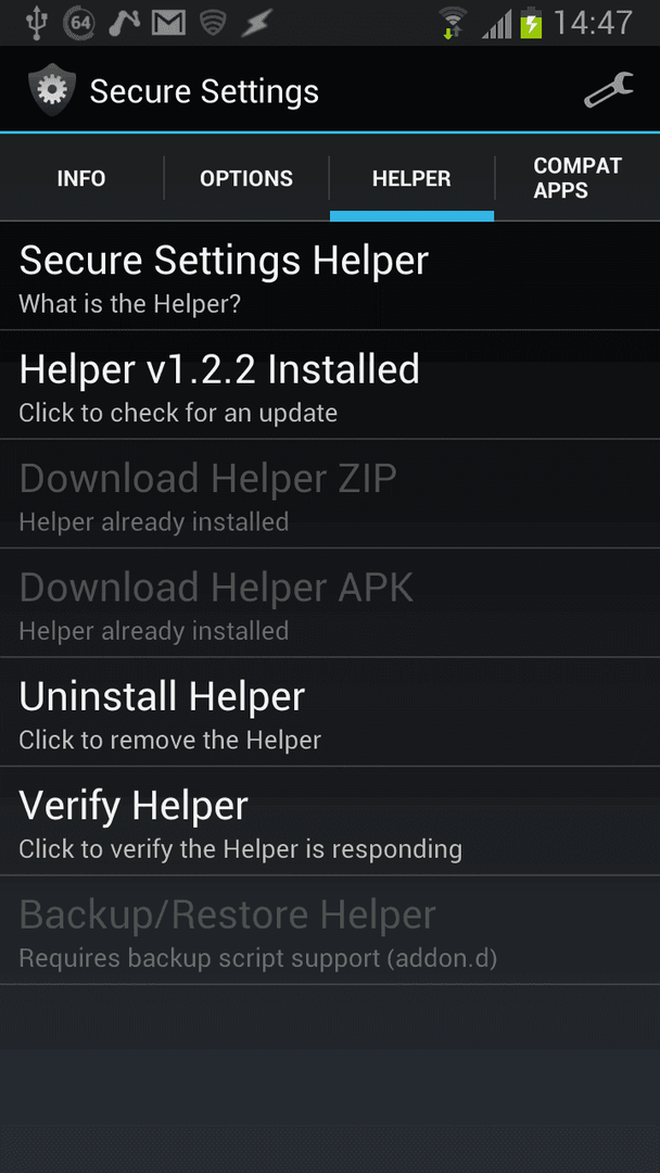

Damit solche Dinge funktionieren musst du beim Secure Settings auch den Helper installieren!!
Dazu öffnest du Secure Settings und gehst auf den Karteikartenreiter "Helper". Dort siehst du ob Helper installiert ist und kannst in auch installieren.
Wenn das abgeschlossen ist, dann bekommst du in Secure Settings weitere Menüeinträge und ganz unten eine "Helper Section". Dort ist NFC drinnen!!
Danke, das hatte ich schon ..:smile:
Aber ich sehe dennoch nichts...

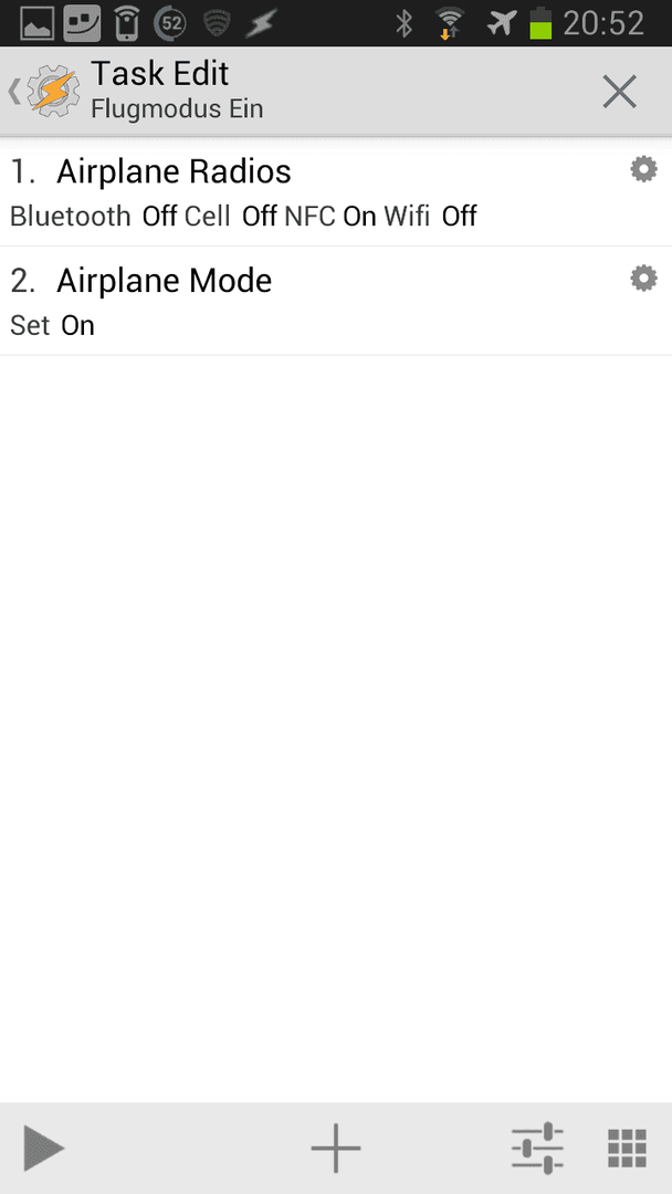

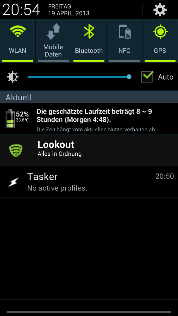

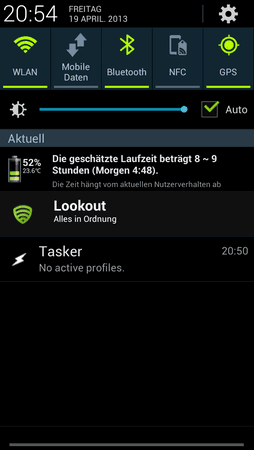

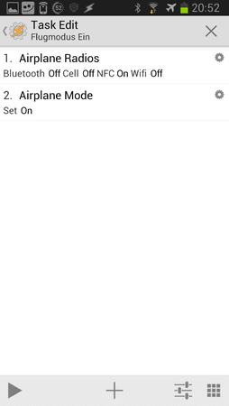

Ich hab das ganze jetzt mehrfach probiert, mit dem NFC im Flugmodus...
Irgendwie werde ich das Gefühl nicht los, das es bei mir etwas
durcheinander gehauen hat. Hab das Note2 natürlich neu gestartet,aber
die Einstellungen scheinen durcheinander und bekomme es nicht mehr weg..
Wenn ich im Task "Airplane Radios" auf nur NFC aktiv setze und dann
den "Airplane Mode" auf on setze, bleibt alles an, nur der Flugmodus wird
angezeigt und Mobile Daten sind aus .. siehe Bild .. hmmm

Ich hatte dieses Problem auch auf meinem Nexus4!
gleiche Einstellungen wie in deinem Screenshot!
Habs leider nicht hinbekommen und dann beschlossen, nach dem Flugmodus mein Nexus per Hand aufzudrehen ;-(
Bei mir was es so dass immer alles AUS war obwohl ich versucht hatte NFC auf EIN zu lassen.
Ich vermute zwei Dinge:
1.) entweder funktioniert diese selektive Einstellung für den Airplanemodus nicht auf allen Geräten oder
2.) die Tools haben vielleicht noch Verbesserungspotential ?
Ich weiß es hilft nicht zur Lösung, zeigt aber dass du nicht alleine bist ;-)
Reaktionen: Frank67
Ich habe das Problem mal in der Tasker Group gepostet.
Ab JellyBean 4.2 soll sowas wohl nicht mehr möglich sein
mit getrenntem Schalten im Flugmodus schreint Pent dort.
Aber das habe ich ja nicht..;)
Bei mir funktioniert es, wenn ich Cell als einzige Komponente des Flugmodus definiere auch erstmal nicht, Wifi bleibt zwar an, aber NFC geht aus. Direktes Wieder-Anschalten von NFC hat nicht zum Erfolg geführt, also habe ich eine 5 Sekunden Warten-Aktion eingefügt, dann NFC aktiviert, dann nochmal 5 Sekunden und warten und nochmal NFC aktivieren. Damit gehts.
