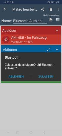

nutze seit einiger Zeit das Automatisierungstool Macrodroid.
Auch unter Android Pie.
Allerdings ist es aufgrund der Rechtevergabe unter Pie nicht mehr möglich Bluetooth ohne händische Bestätigung ein- und auszuschalten (s. auch Screenshot).
Ist es mit Tasker möglich dieses Bestätigungsfeld automatisch zu bestätigen?
Ich habe vor längerer Zeit schon mal mit Tasker gearbeitet, habe aber keine Erfahrungen mit Variablen.
Hat jemand eine Idee ob und wie ich das umsetzen kann?
Danke für Tipps.

Dieser komische Dialog kommt immer, wenn ich mit einer externen App (auch Tasker) Bluetooth ein- oder ausschalten will
Hast du in den erweiterten Appeinstellungen Tasker die Berechtigung erteilt Systemeinstellungen zu ändern?
ja habe ich, ich habe Tasker und auch Macrodroid sämtlich mögliche Berechtigungen erteilt trotzdem kommt auf dem Huawei Mate 20 pro diese Dialogmeldung

@smartandroid ... Der thread ist zwar schon etwas älter... von daher ist vllt auch meine Frage berechtigt... Was für ein Telefon hattest Du denn damals? Wenn es kein Huawei oder Honor (was ja eigentlich dasselbe ist?) hattest, dann ist das also doch kein "Huawei only" Problem?
Es war ein Huawei Mate 20 Pro, damit ging es nicht...
Mit dem nachfolgenden LG G7 (allerdings mit Oreo) und aktuell dem Galaxy S10 (Pie) gibt es dabei keinerlei Probleme.
Für mich war es ein Huawei only Problem, habe aber keine Erfahrungen, ob es bei anderen Herstellern dieses Problem unter Pie auch gibt.
@smartdroid danke der Rückmeldung... Ich habe eben auch ein Email von Huawei bekommen, dass es sich um eine neue "Funktion" handelt
Zitat:
Mit bedauern möchte ich Ihnen mitteilen, dass dies mit der neuen Version neu eingeführt wurde. An dieser Stelle hätte ich höchstens die Möglichkeit einen Vorschlag an die Entwicklungsabteilung einzureichen, dass diese "Funktion", entfernt wird. Eine Garantie dafür geben, dass es dann auch umgesetzt wird, ist nicht möglich.
Alternative haben Sie auch die Möglichkeit einen Rollback auf Oreo zu machen. Dann verzichten Sie zwar auf Pie, hätten allerdings diese "Funktion", nicht mehr.
Zitat Ende.
Schöne neue Welt...
