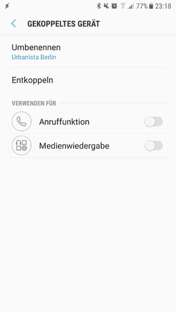

Du willst ja das der Mediawiedergabe schalter kurz aus und dann wieder an geht oder?
@Spardas
Ja genau
Vielen Dank
